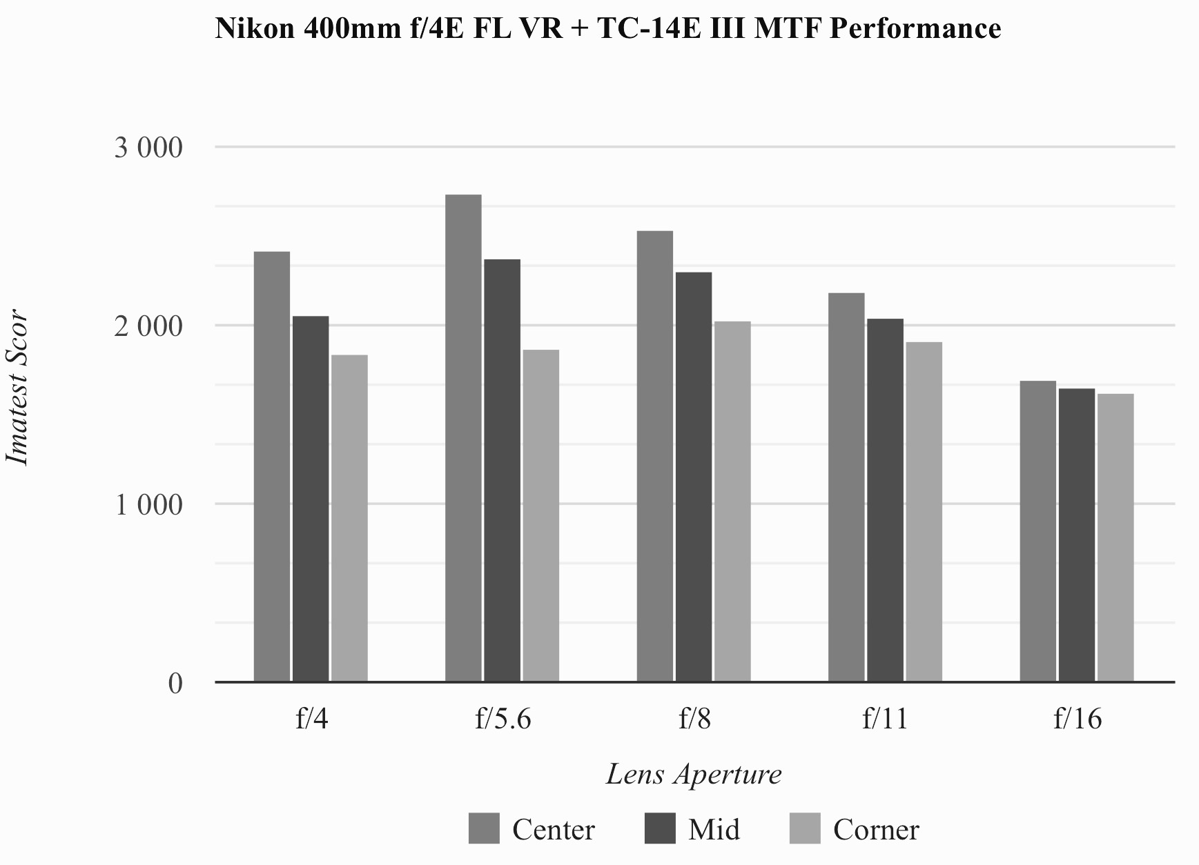

Если верить цифрам, то надо ставить TC 1.4x на 400/2.8 и получить 560/4 примерно того же качества, что 500/4.

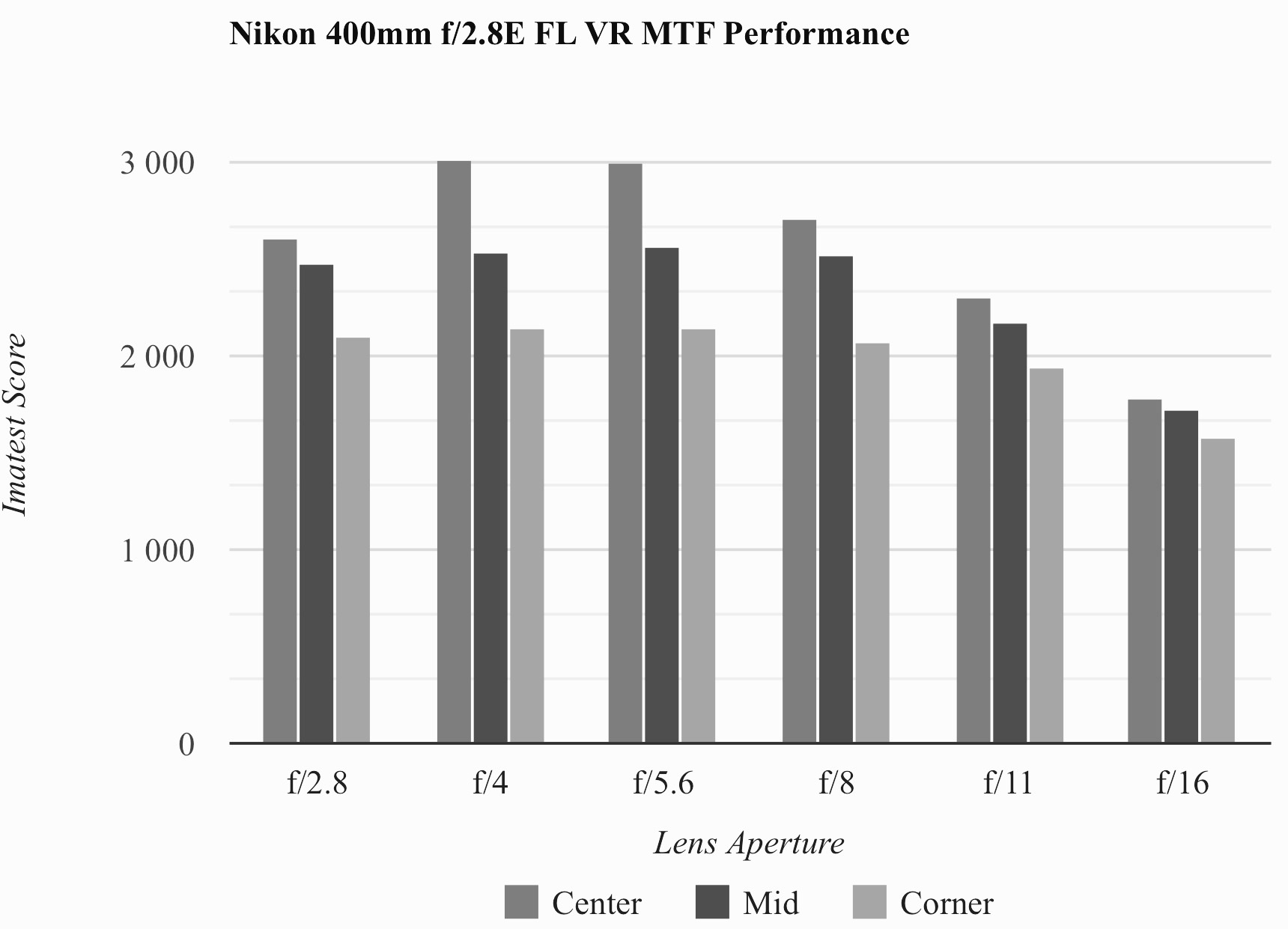

Да, я тоже думал об этом. Но если верить результатам Imatest, которые выкладывает Насим Мансуров в своем обзоре по Nikkor 400mm f/2.8E (в разделе Lens Comparisons обзора) на сайте photographylife.com, то объектив Nikkor 400mm f2.8E с насаженным конвертером TC-14E III начинает уступать по Imatest Score (честно не знаю, что этот Score значит физически, но явно относится к резкости) объективу Nikkor 500mm без кропа. Т.е. конвертер здесь (если верить цифрам) ситуацию только ухудшает (по крайней мере в центре кадра).

- AlexU
- Сообщения: 119
- Зарегистрирован: Сб июн 21, 2014 16:00
Re: Nikkor 400mm f/2.8G против Nikkor 500mm f/4G
Zed писал(а): Чт апр 23, 2015 18:34
Разумеется, что любовь - вещь субъективная, и даже к DxO. Но, выбирая объективы, опираясь на результаты его измерений, надо сначала разобраться с применяемой ими методикой (описание у них в открытом доступе). Разумеется, эти цифры не имеют отношения к центру кадра.
Изначально, когда я обнаружил этот сайт и эту величину, я так и подумал, что она относится ко всему кадру при идеальной диафрагме. Но потом, читая про всякие MTF, стал склоняться к точке зрения, что приводимое на dxomark.com кажущееся максимальное разрешение является экстраполящией "плотности пикселов" в центре кадра, где чаще всего разрешение максимально, на весь кадр. Но конечно Вы правы. Иначе будет трудно объяснить, почему даже на Nikon D4 со значительно большими по размеру пикселами сенсора любой самый резкий объектив (будь-то Nikkor 85mm f/1.4G или Zeiss 85mm Otus) по этому показателю не соответствует номинальному разрешению сенсора Nikon D4. Очевидно потому, что у каждого объектива немного "просядают" углы кадра, и они отнимают от номинального разрешения сенсора, каким бы маленьким оно ни было.

При этом он же пишет, что 1.4 отнимает всего 5% разрешения, если мне не изменяет память. Правда, он с другим стеклом тестировал.AlexU писал(а): Чт апр 23, 2015 18:50

Ну вообще, если судить по Imatest Score и не брать центр кадра на оптимальных диафрагмах (где этот Score проседает процентов на 10), то наверное на 5% и получится. Но это Imatest ведь, наверное, в пикселы напрямую не транслируешь. Он, вероятно, сродни функции MTF.
