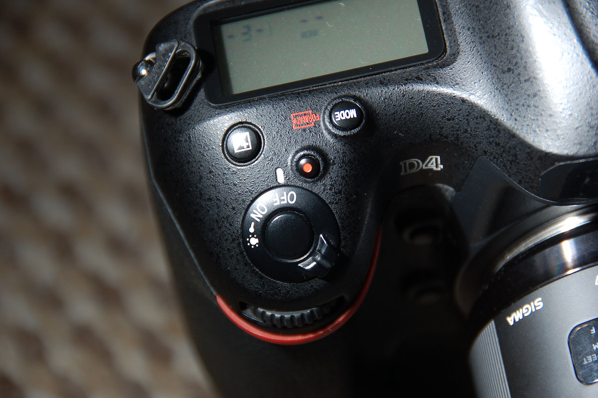

Научный самотык - это круто. А камера-то какая? И какая вспышка? У меня аналог ваших синхронизаторов фирмы Pixel, на D4 синхронизируется на всех выдержках, вплоть до 1/8000, на D50 умеет только до 1/500(и то через раз). Если у вас "младшая" камера, то 1/250 может быть пределом.
Пример:
D50 1/500 +SB-910
