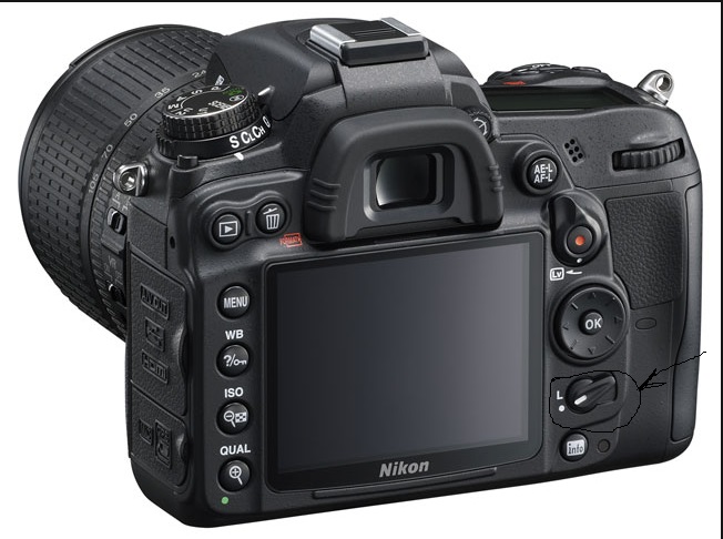

Добрый день!
Фокусируюсь обычно по центральной точке, она доступна, но почему-то даже при выборе 39 точек автофокуса квадратик перестал реагировать на джойстик. Возможно, я сам что-то запретил в меню, но уже несколько раз вдоль и поперек его прошерстил, ничего подходящего не нашел. Может быть, кто-то сталкивался с такой проблемой?
Заранее спасибо.
Не перемещается квадратик фокуса на D7000

Re: Не перемещается квадратик фокуса на D7000
Поверните переключатель фокусировки в положение с L на . и все заработает.
OSA, большое спасибо. Действительно заработало.
