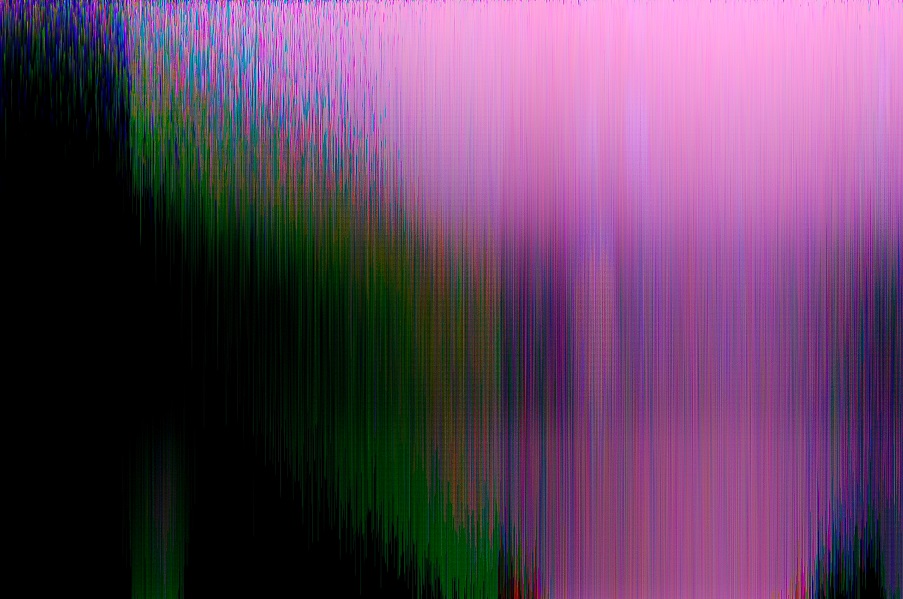

Всем привет. До мастерской доберусь не скоро, поэтому
хочу спросить у владельцев аналогичной техники. Имеем NIKON D50.
Неделю назад снимал нормально, был положен на место
и сейчас вдруг начал выдавать вот такие изображения.
Не падал, в воде не был. Просто лежал на полке.
Выдает во всех режимах, со всеми объективами.
Матрица или еще что, к чему готовиться ?
Спасибо.

Думаю, матрица накрылась.

kolotok
А карта памяти? Если её замена ничего не даст, то тогда, скорее всего электроника дуба врезала.
Что именно, по фото сказать нельзя.
Современные электронные изделия очень сложны и очень объёмны по схемотехнике.
Процессора и другие микросхемы многофункциональны и содержат миллионы, а иногда и миллиарды радиокомпонентов,
сплетенных вместе в замысловатые схемы.
Современны радиоэлектронные устройства такие маленькие только благодаря современным высокотехнологичным радиокомпонентам.
Благодаря тому, что современные технологии позволяют разместить миллионы компонентов на кремниевом кристалле микросхемы,
именно поэтому например тот же смартфон умещается на ладони.
Поэтому определить, что врезало дуба, можно только в соответствующем сервисном центре.
Например:
Мог сдохнуть сам сенсор, у него тоже драйверы и процессор свой имеется, а не только светочувствительные ячейки;
Мог сдохнуть процессор обработки сигнала на плате фотоаппарата;
Где-то отпала пайка или группа паек, оборвалось соединение (соединения) на плате, внутри микросхем тоже отпадают кстати;
Неисправны схемы питания, пропало какое-то напряжение, оно не то, что надо или зашумлено;
Топайте в сервис. Дома на коленях такое не чинится.

Похожие картинки у меня были на телефоне с камерой.Оказалось шлейф приказал долго жить.

Карта не причем, это матрица покинула сей бренный мир) Заморачиваться с сервисом смысла не вижу. Подозреваю, что D50 уже снят с сервисного обслуживания. (D200 уже снят, а он помоложе будет). У меня было подобное "северное сияние" на "кулпиксе" 5700. Камера была серая, и совсем уже не гарантийная, но сие было диагностировано как косяк производителя и замена была бесплатной.

Сервис, сервису - рознь.Бывают головастые ребята и в обычных мастерских (если такая есть в городе).Ну а если не в сервис, то можно самому разобрать и посмотреть (если руки правилно растут конечно))
Как максимум можно самому попытаться восстановить (может быть банальность в виде выползшего из контактов кончика шлейфа или видимая через лупу сухая пайка, ну или вздувшийся конденсатор и т.д.- см. форумы по ремонту электроники).
А как минимум - будете представлять, за что фирма Никон берет немалые деньги

Я, конечно, ни разу не специалист, но выглядит как отвалившийся шлейф (если усилительная часть вне матрицы) или отсутствие питания на матрице, т.к. судя по картинке, усилители работают и усиливают черноту, т.е. просто наводки от прочей электроники. На ISO 100 с той же выдержкой картинка, наверное, не такая яркая?
