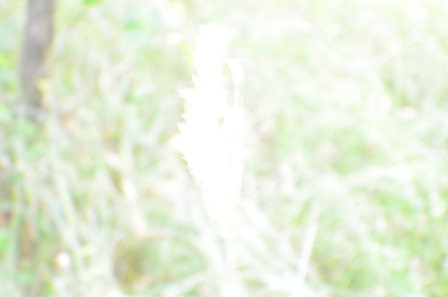

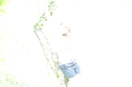

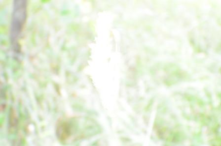

Доброго времени суток!Недавно мне сделали подарок в который входил Nikon D5100 + AF-S NIKKOR 18-55мм,55-200мм, Сигма 70-300мм. Сегодня пыталась на стандартном объективе 18-55мм по фотографировать на ручном режиме в итоге все кадры были пересвечены и не смотря на то,что я занижала экспозицию и другие значения..смысл не менялся.Подскажите в чем может быть проблема? На авто режимах все нормально работает)Я так думаю,что проблема не фотоаппарате..а в настройках...Но,что именно..не могу понять

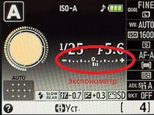

В камере есть экспонометр, он Вам показывает как будет проэкспонирован кадр при выборе зоны замера и параметров экспозиции.

[member="Лерика"], у Вас коррекция экспозиции выставлена в минус 5,7 ev.
Установите ее в 0.
Все получится.

Посмотрел файл (второй который).
Вижу выдержку длительную 0,6 с
Что за выдержка? Откуда такая?
Там выдержка напрашивается при ИСО 100 и диафрагме 4,8 - примерно 1/320
Оказывается на первом снимке такая экспокоррекция (-5,7)
Диафрагма - 5,6
Выдержка 1/2 с
ИСО -100
Всё понятно - выдержка несуразная blink
Она как раз пыталась компенсировать её экспокоррекцией в минус, но даже это не спасло при такой выдержке biggrin
