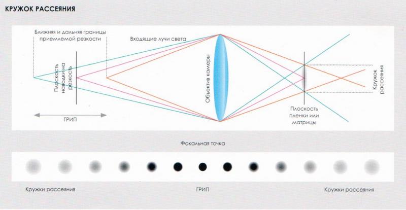

Это связано с диаметром кружка нерезкости.krogot88 писал(а): Пт авг 07, 2015 05:26
Всем привет!
Вчера девушка в ходе просмотров видеоуроков на одном из каналов ютуба, во время прохождения темы о диафрагме, задала вопрос "почему диафрагма влияет на ГРИП" . И честно я затруднился ответить, может кто дать ссылку где это наглядно объяснено? Ну я конечно представление имею, но конкретно по законам оптики уже подзабыл теорию
Спасибо)
Схем полно в инете, и подробных и не очень. )
Вот одна из них:

Re: Принцип влияния значения диафрагмы на ГРИП
Как и почему работает ГРИП
[/size][/font][/color]
Понятие ГРИП связано с несовершенством человеческого глаза. Когда объектив фокусируется на определенное расстояние, лучи света из этой части пространства собираются в точку, что позволяет получить резкое изображение предмета, расположенного на данном расстоянии. Свет от других участков сцены, которые расположены ближе или дальше плоскости наводки на резкость, собирается не в форме точек, а обычно в виде кружков большего размера. Их называют кружками рассеяния.
Для цифровой SLR-камеры формата 35мм (т.е. с матрицей размером 36х 24 мм) при отпечатке 25 х 20 см и нормальной разрешающей способности глаза (нашей способности различать мелкие детали) зрение позволяет нам определить наличие кружочка, большего по диаметру, чем 0,03 мм. Все, что имеет меньший размер, кажется нам точкой, а не кружочком, т.е. выглядит резко.
Поэтому на некотором расстоянии с любой стороны от плоскости фокусировки нерезкие кружочки диаметром больше 0,03 мм кажутся нам точками, а объекты, от которых отражается свет, кажутся на изображении резкими. Вот это расстояние и есть ГРИП.
источник http://hostingkartinok.com/foto/5483/
