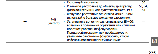

В видоискателе мигает значок вспышки и вопросительный знак при нажатии спусковой кнопки. В инструкции описано данное сообщение об ошибке, прикрепляю скрин. Но решения, описанные там, совсем не актуальны. Приходится несколько раз нажимать на кнопку, пока фотоаппарат снова придет в чувство. Может кто-то может что-нибудь подсказать?

В каком плане не актуальны. Вы выполняли их? Вспышку ставили? Диафрагму открывали? Встроенную вспышку включали?

Мигает потому, что при выбранных параметрах, экспозиция недостаточна (темно). Варианты предложены в прикрепленном скине. По сему, первый вариант - использовать вспышку (слева от видоискателя кнопка круглая).
