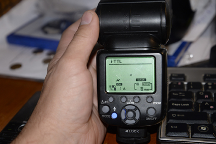

на руках оказалась эта чадо машина, как обещал продавец.
На самом деле режимы ТТЛ не хотят работать.
На всех ТТЛ пыхах внизу есть 5 контактов, а у этой 1. Как она будет работать в таком режиме - не понятно.
Поэтому снимаю в режиме М.
Сегодня с Али пришел радио триггер Wansen Pt04. Брал передатчик специально для этой пыхи, но в связке они не работают.
Придется ли докупать еще и приемник?
Кто в курсе, подскажите)
спасибо.

А кто Вам обещал режим ТТЛ на этой вспышке?
Само-собой для того чтоб согласовать с радио передатчиком нужен еще и радио премник, соединенный с вспышкой ...

Продавец на АлиЭкспресс.
можно на ней выбрать и E-TTl. Но так же, бестолку

На рынке море китайских вспышек, какую функциональность поддерживает каждая из них, не видя мануал, сложно сказать.
Но, если на башмаке один контакт, то ТТЛ не будет.
Можете по этому поводу наехать на продавца.
Если есть мануал в pdf, скинь те, можно будет точнее сказать о поддерживаемом функционале.

Ну вообще, есть страничка про эту вспышку на сайте производителя: http://triopo.cn/en/proshow.asp?id=11
И там ни слова про поддержку никоновского iTTL. Есть лишь что-то непонятное про TTL в случае беспроводной работы. Я думаю, возможно есть какая-то частичная совместимость с никоновской CLS - не просто пыхать в мануальном режиме по светоловушке, а например может регулироваться мощность импульса с мастер-вспышки CLS. Но это максимум на счет "беспроводной" функциональности, радиоприемника в ней нет и пытаться спарить ее с радиотриггером тоже бессмысленно.
Зачем рисковать покупая всякую гадость, тем более судя по всему не очень разбираясь в теме? Есть же проверенные и рабочие решения. В т.ч. и среди китайцев тоже, если хочется сэкономить.
