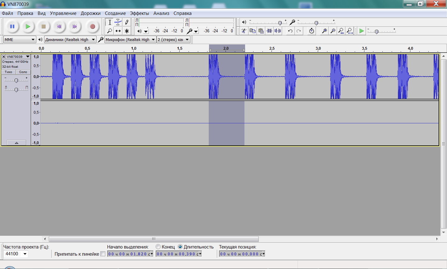

Элементарная проверка емкости буфера: аудиозапись работы затвора на максимальной скорости серийной съемки до снижения скорости вследствие заполнения буфера. Потом просматриваем все это в аудиоредакторе.

Чего ходить вокруг да около, когда я предложил прямой путь измерения. Вот как это выглядело у D7100. Выкладываю повторно. Плюс общеизвестно, что индикация камеры не совпадает с емкостью буфера.
Есть есть желание изучать, от чего зависят показания индикатора - это одно дело, правда, малоинтересно и совсем непродуктивное. Если интересует емкость буфера, то ее и надо замерять (проверять).
На примере выше карточка была самая быстрая (если в последние месяцы не появились еще быстрее).
