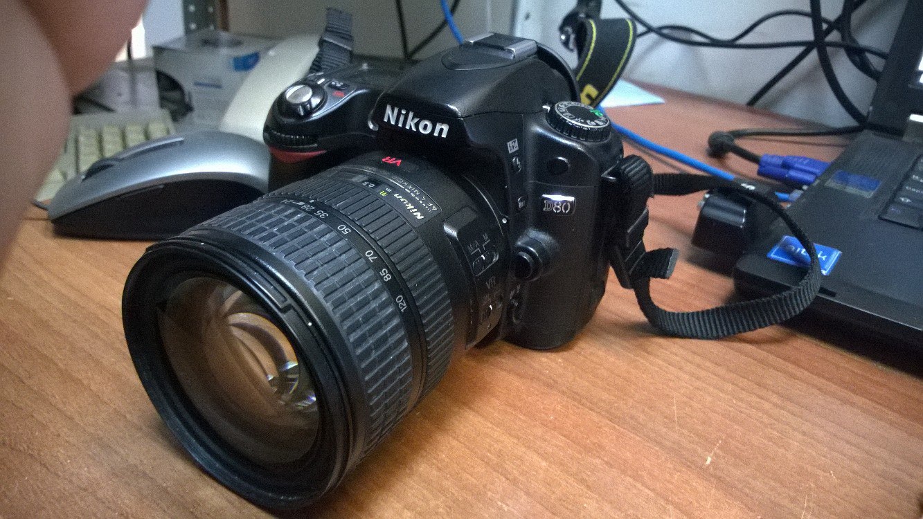

Приобрел сей объектив и через какое-то время вдруг появилась такая проблема. На фокусных до 35мм вся автоматика(стаб и аф) работает отлично, но стоит повернуть чуть дальше и стаб начинает отчаянно трястись, автофокус вроде пытается попасть, но само собой ничего не выходит. Картинка трясется. Слышен механический шум. На другой тушке ровно такая же ситуация. Если потребуется для уточнения могу снять видео как это происходит.
Подскажите куда смотреть и не выйдет ли ремонт(если уж нести к официалам) дороже самого стекла. Заранее всем спасибо.

Видимо какое-то механическое повреждение.
Гарантии, как я понял, нет.
Тогда отдайте объектив официалам на тестирование. Будет стоить рублей 600-700, если позже закажете ремонт, то эта сумма войдет в цену ремонта.

насчет официалов вот думаю. Но интересность в том, что периодически удается норм снимать и на дальнем конце. То есть 2 раза из 10 телеположение будет работать на автомате. От падения могло такое быть? Сам не ронял, но покупал бу, думаю предыдущий хозяин потрепал.

Сломался шлейф который идет от VR к централке. Надо менять стаб.

дорогое удовольствие?
Стаб. наверно 6-7т плюс работа.

так если полетел шлей, к чему менять весь стаб?
шлейф и стаб. нераздельны.
