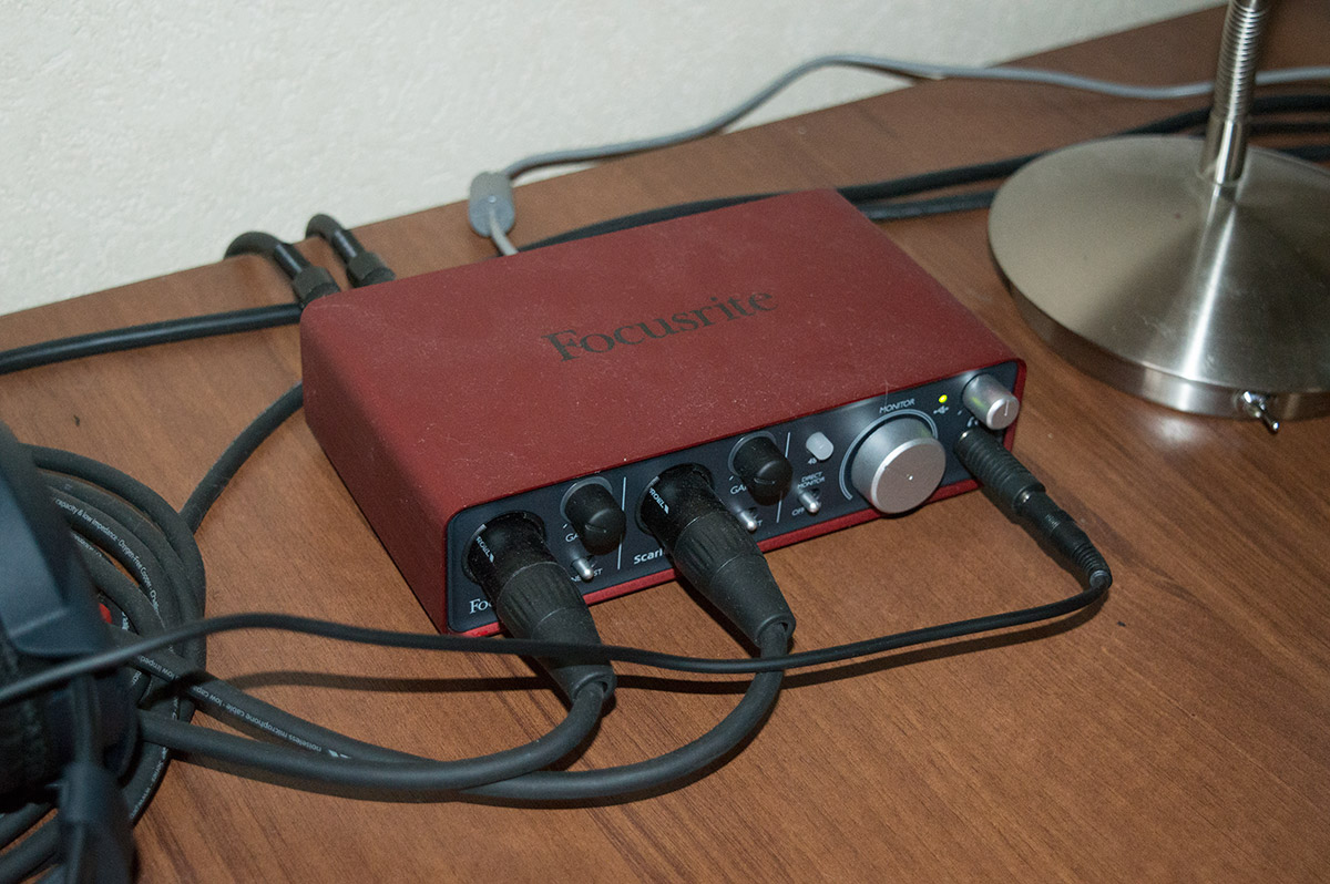

Вот снимок сделанный только что на аналогичной камере, с аналогичным объективом и практически такими же параметрами. Полагаю, что врет датчик.
Андрей Нуждин
Сообщения: 814
Зарегистрирован: Пт авг 14, 2015 12:23
Re: Ошибка: слишком темный объект
Сообщение Андрей Нуждин »
Хотя, если параметры рассчитаны камерой одинаковые и моем случае и у автора, возможно, проблема в другом.

видимо все же говно сервисный центр мне попался и намудрили с датчиком. должны были поменять его и вот поменяли, лучше не стало. повезу сегодня обратно.
