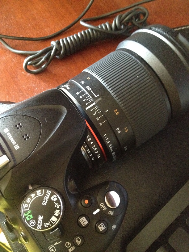

Купил это стекло: тяжелая, добротно собранная и приятная в руке штука, даже на 1.4 резкость приемлимая. Ночью на 1.8 в цетре Москвы с кучей вывесок-фонарей можно снимать на исо 400, выдержке 1/125 с рук. Здорово всё, кроме фирменной болячки самьянгов - бесконечность на кольце фокусировке и фактическая бесконечность это две большие разницы (настоящая на ~2-3мм раньше). Что странно - индикатор фокуса горит будто все хорошо, но в live view видно обратное...
В интернетах есть мануалы как самому разобрать объектив и все исправить, я пока нашел чуть более простой выход - навелся на бесконечность и на кольце фокусировки сделал отметку простым карандашом.
Внимание, вопрос: кто-нибудь пробовал в СЦ обращаться по этому вопросу? Стекло мне нравится и с такой отметкой снимки уже всегда резкие, сдавать я его не буду. Но разрисовывать стекло, пусть и не самое дорогое, но уже и не копеечное, как-то неприятно. Кстати, на моей отметке, несмотря на фактически наибольшую резкость, индикатор фокуса уже не горит...

Отнес в сервис по гарантии (в фотосейл, мск), все отлично отъюстировалось - и бесконечность бесконечна, и подтверждение фокуса теперь корректно работает на всех дистанциях. На обмен предлагали еще два таких же стекла - все на 3мм смещены.
