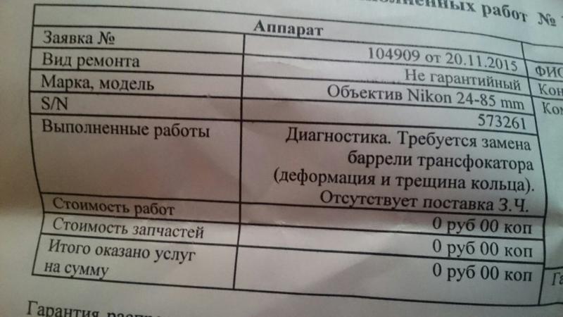

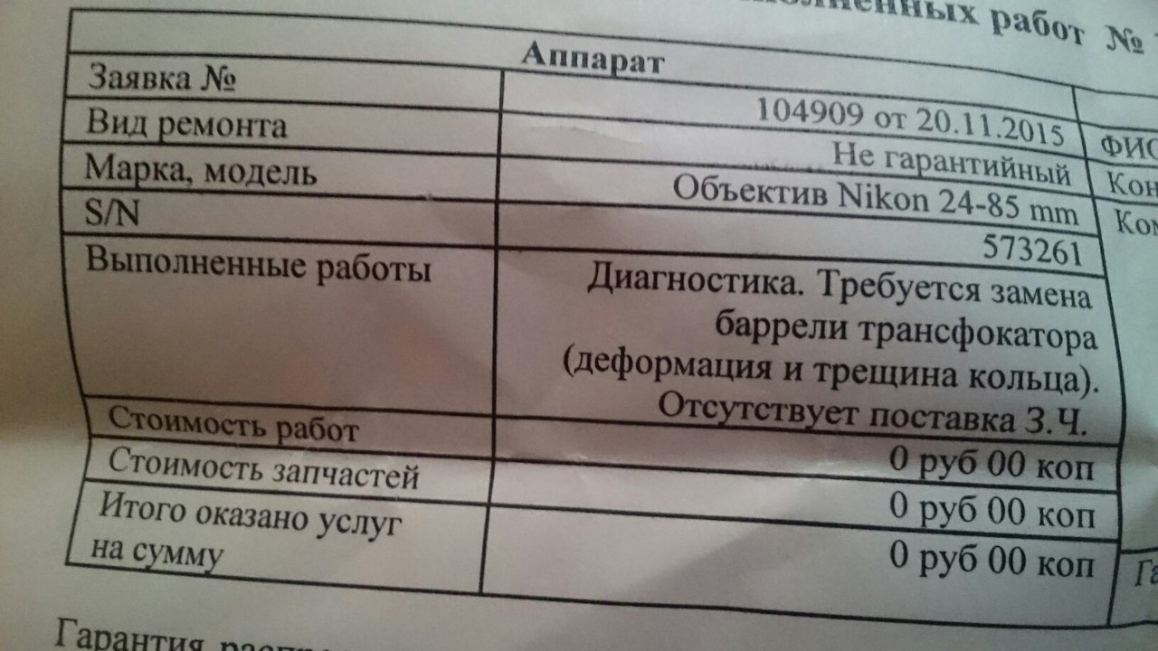

Ситуация следующая
объектив грохнулся со штатива
перестало крутиться кольцо изменения фокусного расстояния и в целом все перекосило ...
отнес в ремонт получил такое заключение(фото)
сказали нету деталей ищите донора ...
в итоге еще сходил в никон сервис .. тут сказали все есть но в целом дешевле купить новый (примерно сказали что надо стекла менять и вот Баррели трансфокатора 10 стекла - 5 баррели + работа)
дома уже углубился ... в целом после сервиса объектив крутится но с трудом и не до конца + нет фокусировки на бесконечность ну и прочие мелочи . (стекла меня устраивают .. но их бы протереть нормально, а то ребята кажется просто их замарали)
хочется узнать где взять баррели и сколько они стоят реально ... или найти донора ... ну и вообще рекомендации какие либо.
снимать пока им могу но функционал не полный ...
моторчик работает ... стекла не вижу чтобы были побитые картинка нормальная ...
НО ... на широком конце почему то идет виньетка от объектива такого не было - это косяк того что собрали криво или что ?

найдете донара - и что? вам его кто-то бесплатно перебирать и юстировать будет.? Думаю в сервисе сказали верно - дешевле новый купить.
А так за донора заплати (а поскольку вы не разбираетесь - можете купить донора с теми же поломками), за ремонт заплати, неизвестно как сделают... Оно того не стоит. Ладно бы еще с 24-70 так морочиться, а тут овчинка выделки не стоит.
