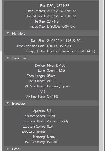

Подскажите, пожалуйста, можно ли узнать введенное значение тонкой настройки АФ из EXIF NEF-файла?
с уважением,
Вячеслав
MUR
Сообщения: 12766
Re: Тонкая настройка АФ
Сообщение MUR »
Pullus писал(а): Сб сен 23, 2017 15:24
Легко
Pullus
Сообщения: 588
Зарегистрирован: Пн мар 26, 2007 20:47
Сообщение Pullus »
MUR писал(а): Сб сен 23, 2017 15:30
Легко
Это, видимо, родная софтина, типа ViewNX 2?
с уважением,
Вячеслав
Yurydan
Сообщения: 9194
Сообщение Yurydan »
Да.
