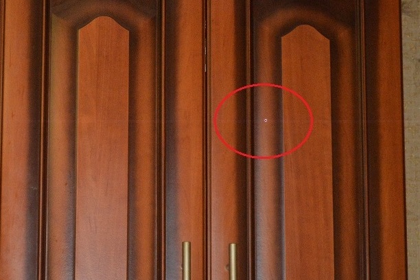

Доброго всем времени суток!
Подскажите по следующей проблеме:

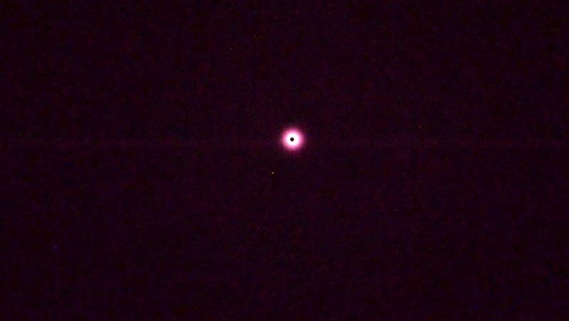

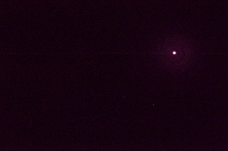

Nikon D3100. Неожиданно при съемке появилось пятно. При съемке днем - практически незаметно, но видно. Если снимать в помещении, сильно заметно, причем от него разбегаются лучи. Фото прикладываю. В чем проблема? Битые пиксели? Матрица умерла? Такое возможно как то вылечить? Заранее спасибо за советы

Пятно в одном и том же месте? На матрице в этом месте ничего не видно?

В центре чёрный кружок и вокруг белое кольцо, теряющее яркость по мере удаления от центра(так на вашем фото). Это всегда? - т.е. снимите белый фон, чёрный, или другого цвета. Если цвет или тон пятна меняется = зависит от фона, то это похоже на застывшую каплю на матрице.
Если пятно всегда одинаковое.. ..Что-то с матрицей.

за ссылки спасибо, но подобные статьи я уже читал. Не совсем я наверное корректно выразился в прошлом посте - я имел в виду я не нашел подобного повреждения матрицы после лазера....выбивает или полосы или линию пикселей....а в моем случае аккуратный такой кружок с ареалом...
да и условия съемки в примерах - клуб/дискотека/свадьба - при съемке видео с постоянно открытым затвором при съемке этих лазеров в упор....
а тут с крыши 14 этажа в городе...одиночный кадр...
вот увеличенное пятно вырезанное с фото сделанных в различных условиях (солнечный день, помещение искуственный свет, помещение дневной свет и т.д.)

[member="NeksNeks"], проверьте шторку. Может её прожгло.
ЗЫ хотел предложить сделать снимок с закрытым объективом, но увидел, что это уже сделано. думаю, что в сервис надо. если камера на гарантии, попробуйте добиться гарантийного ремонта
