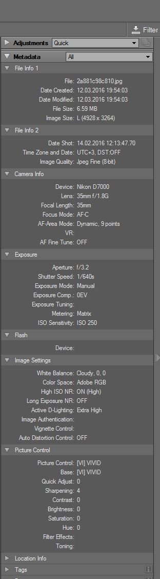

Вообще-то данные фокусировки есть

Где же по одной ,когда по 9 и динамическая?
И как это стало проявляться недавно,если фотографии (часть) было снята аж 3 года назад

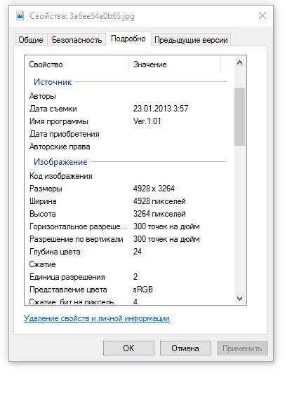

На одной камере не правильно были установлены дата и время
