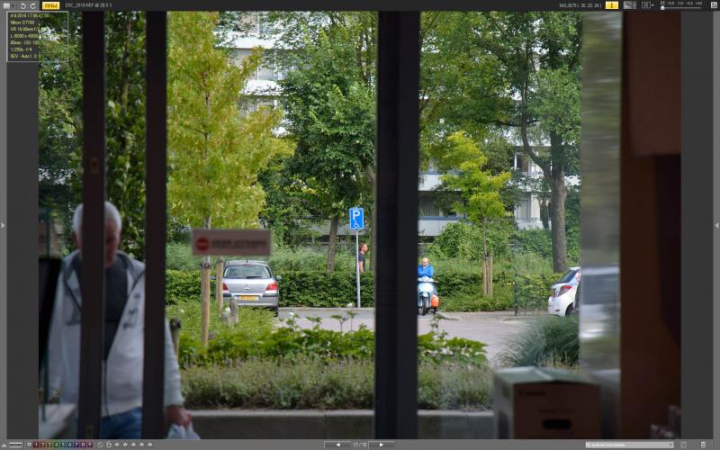

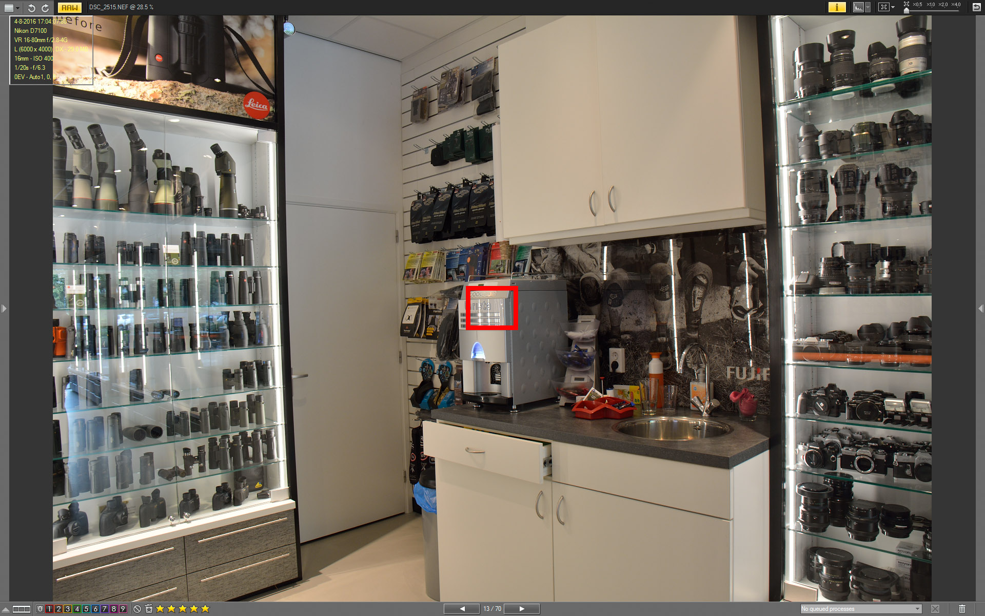

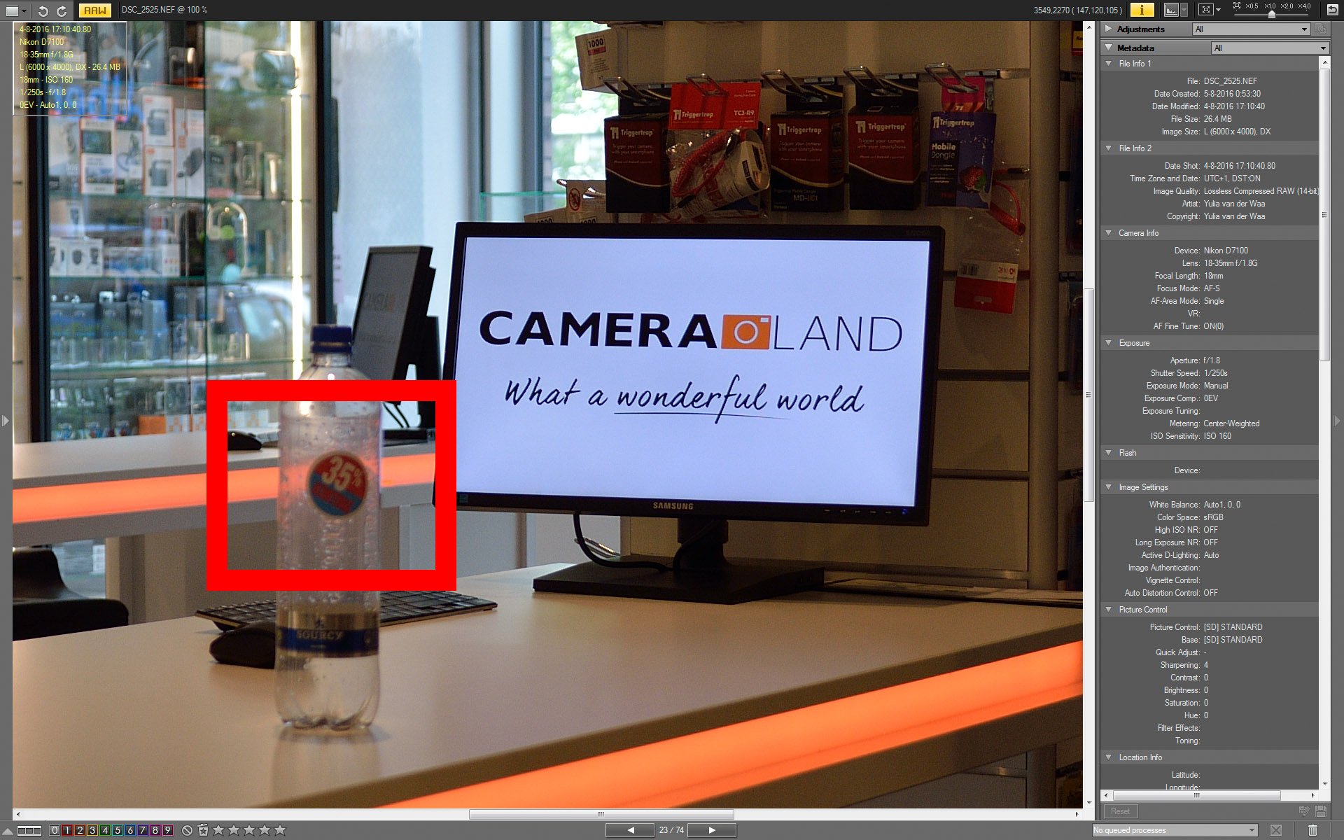

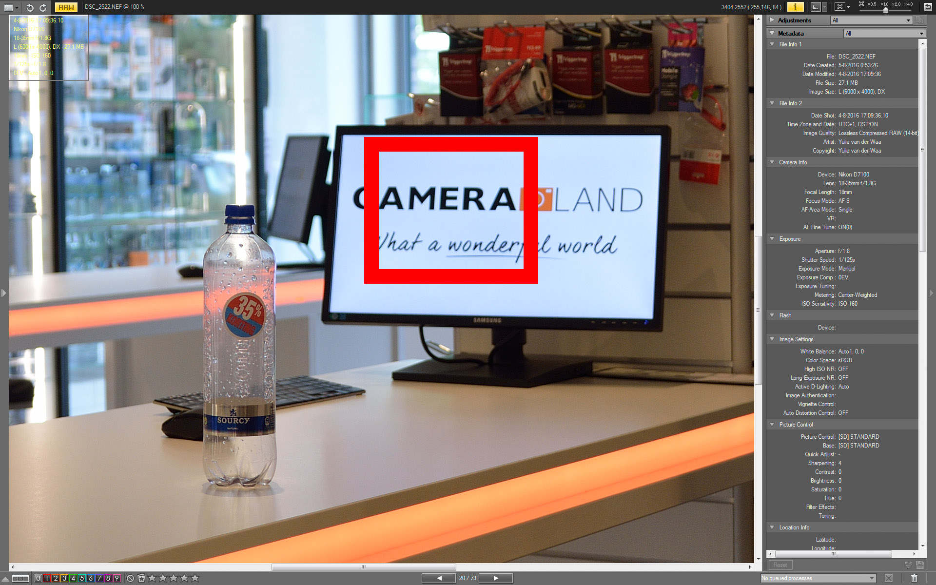

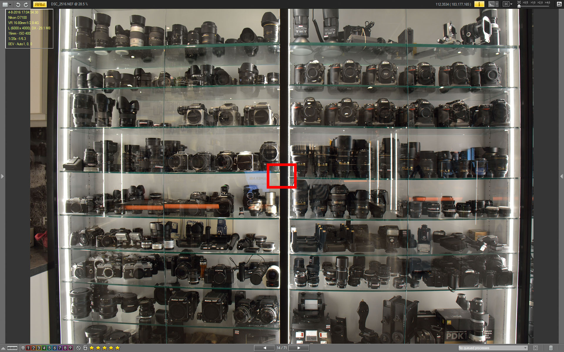

На днях я его тестировала в магазине на Д7100. С рук, разумеется, и света там мало. Общее впечатление очень хорошее. Резкий, точный, быстрый. Стаб работает очень хорошо.
Чтобы тесты не пропали, хочу ими поделиться. Рядом с картинкой - ссылка на НЕФ.
1. 16 мм, диафрагма 2.8. https://yadi.sk/i/8nPoeknuu3pKx
2. 16 мм, диафрагма 6.3. https://yadi.sk/i/fkerkoguu3pQD
3. 16 мм, диафрагма 6.3. https://yadi.sk/i/OPc2WAN_u3pWs
4. 80 мм, диафрагма 4. https://yadi.sk/i/8rB2Z8nqu3pcu
Пробовала и Сигму 18-35/1.8. По рисунку и детализации она, конечно, интереснее. Резкая с открытой. Но с АФ вот такая петрушка dunno И это не в первый раз.
