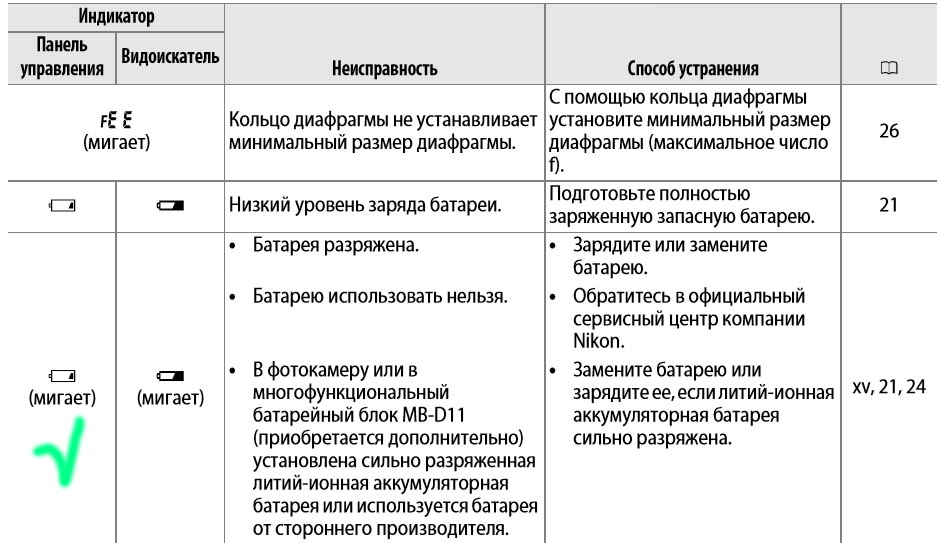

Отложил. Потом включил его снова чтобы фотать. тут появляется на верхнем экране индикатор батареи моргает потом фотик вырубается.
основной экран не включается. на верхнем экране все параметры горят (даже количество снимков которые можно сделать на флешку). В левом верхнем углу мигает индикатор с одной палочкой батареи и после этого фотик сам вырубается.

Yurydan
Сообщения: 9194
Re: Мигает индикатор батареи на экране D7000
Сообщение Yurydan »
Батарея родная?
Сколько лет ею снимаете?
Камера с батблоком?
Самый простой вариант - это у кого-нибудь взять для проверки другой аккумулятор.

Больше похоже на проблемы с контактами или платой.

В камере в меню есть раздел "Информация о батарее" Проверьте,если умерла ,то так и будет написано "Срок износа 100%"
Купите неоригинал. Из моих 3-х оригинальная одна, две других от Dicom, за два последних года разницы не вижу.

В самой батарее стоит электронная схема контроля и защиты самого аккумулятора, иначе при перезаряде литий-ион может просто загореться.
Кадры выгоревших ноутов в инете видели все наверное.
Так вот вариантов несколько - либо сдохла сама схема защиты в акуме, либо контроллер заряда в фотике, может и сама зарядка.
Что делать - стать вольтметром на контакты батареи и посмотреть, что там с напряжением. Можно эквивалент нагрузки сочинить и став вольтметром, проверить, держит ли батарея нагрузку.
Вариант номер два - посмотреть целостность контактов батареи, зарядки и в фотике, а так же их окисленость.
Иногда просто банальный окисел или жирное пятно, или просто плохой (например гнутый) контакт является причиной подобных фокусов.
