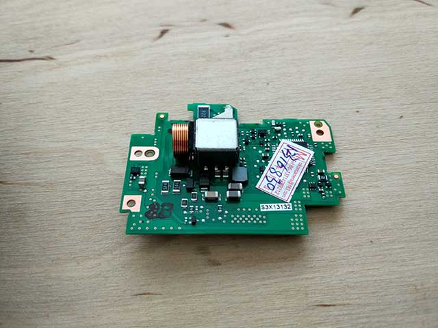

Случилась такая проблема. Была съёмка и вспышки (SB-600 и SB-910) работали от встроенной камерной вспышки в режиме управления, всё было отлично. Но потом они перестали "поджигаться". Импульс от вспышки камеры происходит, но они молчат. Никакие индикаторы ошибок не горят. И ещё заметил что встроенная вспышка в режиме TTL теперь бьёт на полную мощность, в результате чего страшный пересвет. Никакие коррекции, поправки, авто-исо и т.д. не помогают. При переводе вспышки в Manual, меняя уровень мощности всё ок, сколько поставил, на столько и пыхнула. В чём может быть проблема?
Со своей стороны я перепробовал все возможные варианты устранения причины, такие как:
1. Проверил каналы и группы, всё Ок.
2. Сбрасывал настройки зажав две кнопки на камере.
3. Менял прошивки.
4. Оставлял без батареи питания на длительное время.
5. Использовал другую камеру D750, с ней они работают без проблем.
Вывод здесь один, причина в камере. Я склоняюсь что требуется замена платы управления вспышкой (прикрепил фото).

Мысли правильные. Осталось теорию на практике проверить.
Подставить рабочую плату и все будет ясно.

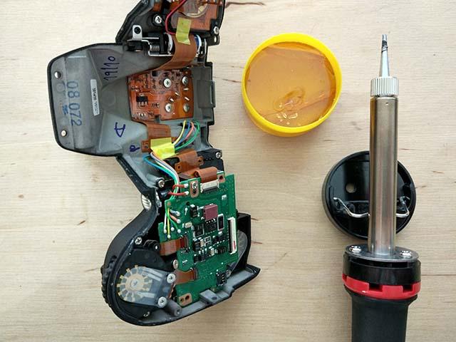

Не прошло и месяца как посылочка прилетела. Разобрал, отпаял, новую припаял, собрал, сбросил настройки и вуаля! Всё работает как часы, точнее как фотоаппарат Nikon.

а сложно оно там разбирается? это вы снимали часть где встроенная вспышка? и еще вопрос - вы не пробовали синхриками пользоваться при поломке?NikonZenitovich писал(а): Ср сен 21, 2016 11:39

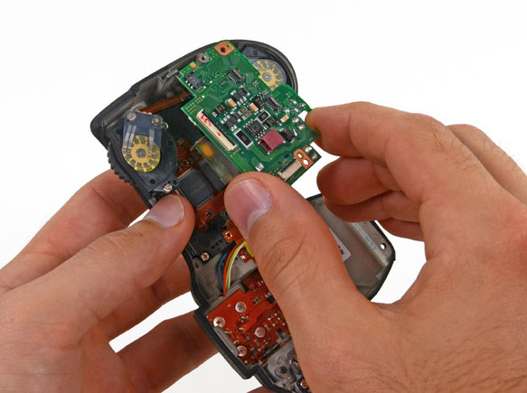

Разбирается по такой схеме https://ru.ifixit.com/Teardown/Nikon+D6 ... down/10708
Синхириками не пробовал, на время ремонта съёмок не было и не стал с ними заморачиваться.
