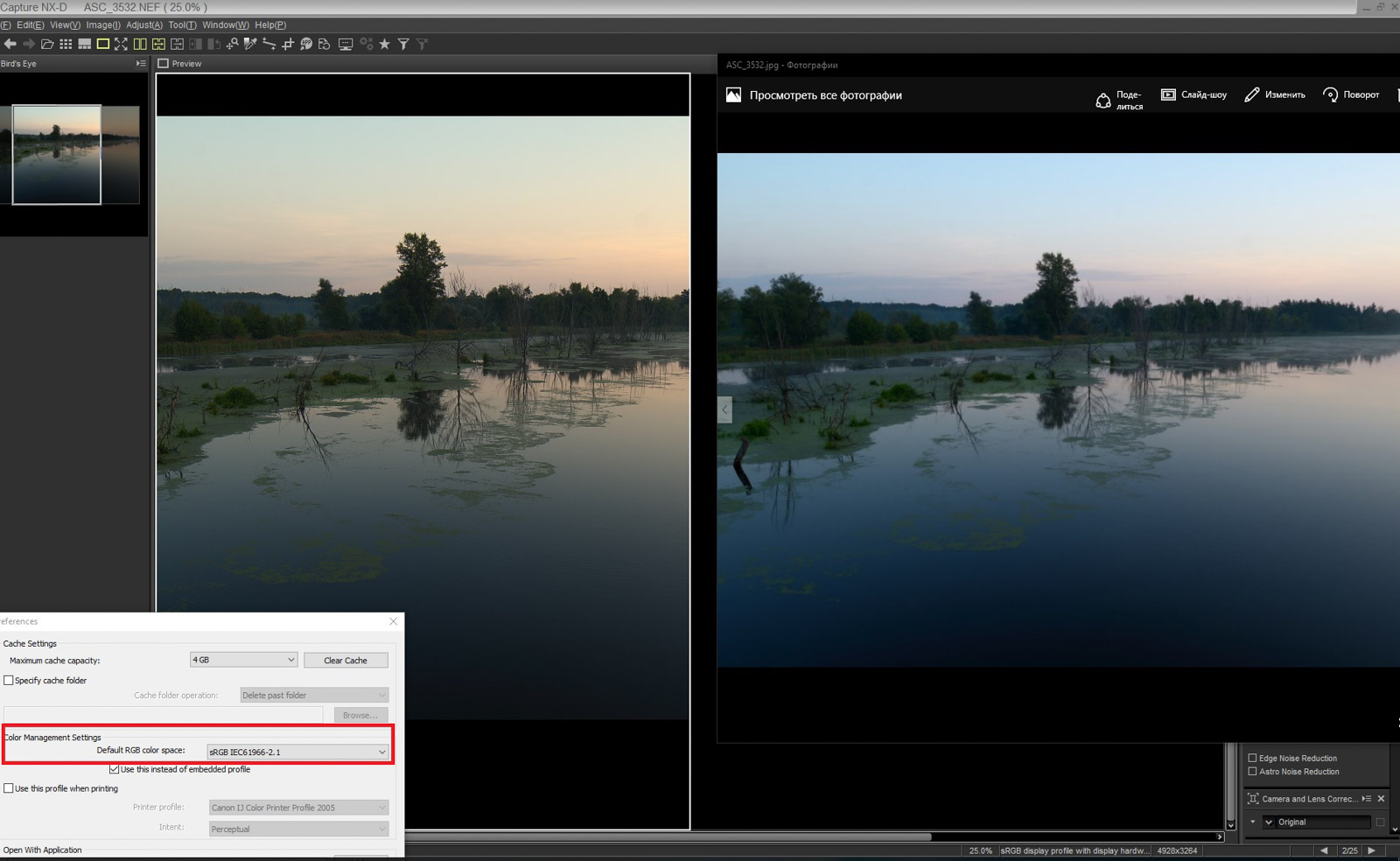

отображение цвета в конвертере
В чем может быть проблема? В NX-D (также замечал и в С1) отображается как-будто ББ сдвинут в желтизну. Аналогично и в ЛР - один и тот же файл во вкладке Library отображается теплее чем во вкладке Develop. Ранее такого не было, отображалось все одинаково. Ни калибровок, ни чего нибудь другого не делал

Может, дело как раз в этом embedded profile?

Здесь дело не в профиле. Неправильный профиль даст только изменение насыщенности, здесь что-то с ББ связано. Или с точкой белого в профиле монитора.
А что стоит в компе в Системе в качестве стандартного профиля монитора?

Всё зависит от степени заигрывания с профилями. Если угораздит в prophoto, то там чего только не вылезет. Почему только раньше этого не было, не понятно. Тут уже автору надо вспоминать, что делалось на компьютере перед этим.

Я очень часто использую Prophoto в качестве и промежуточного профиля тиффов, и в качестве рабочего пространства в Фотошопе. Если цветовой охват картинки не выходит далеко за пределы sRGB, то ничего страшного не произойдет.
В каком бы пространстве ни работали, какой бы профиль ни использовали, координаты цветности в Lab остаются одинаковыми (если всё в CMS работает правильно, и все правильно организовано). Страшно будет при одном условии: если применить операцию Assign Profile и применить профиль очень широкого пространства

А зачем поставлена галочка "Use this instead of embedded"? Какой смысл?
На всякий случай: в sRGB точка белого D65, т.е. это не теплый белый.
Не помню, как в NikonRGB, но возможно отличается.

Вы правы. После обновления на вин10 установися по умолчанию родной профиль монитора BENQ2411, поменял на sRGB и все стало гуд.
Интересно, что С1 до восьмой версии включительно отображал одинаково. А вот уже в С1 девятой на мониторе видел не то что на выходе при конвертации.
