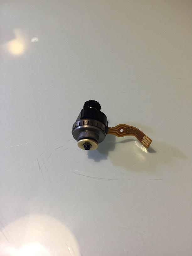

Предыстория. Симптоматика была такая: жесткий скрип при автофокусе. Фокукусировка срабатывала в 2 случаях из 10ти. Приходилось пользоваться ручным. Погуглив, понял что проблема в моторчике.

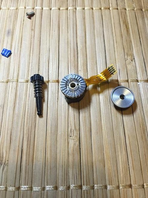

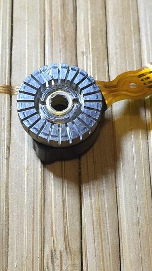

Разобрать объектив дело не сложное. Моторчик тоже. Деталей в нем минимум. Главное не сломать и не потерять стопорное кольцо на моторе. На одной из частей моторчике видна нехилая такая выработка на поверхности. Прощупывается просто пальцем даже. Мелкой наждачки дома не было поэтому пробовал отполировать кометом. Результаты не впечатлили. В итоге промазал его силиконовой смазкой и собрал обратно.
Самое приятное что фокусировка заработала вновь! Но скрип так же остался и дико подбешивает. На днях попробую наждачкой 2500 пройтись и сверху пастой гои полирнуть. Если не выйдет и на заказ в России не найду - закажу на али.
На фото виновник собственно.
swm автофокусировки для объектива Nikon 18-200mm f\/3.5-5.6G ED AF-S VR II

А источник скрипа удалось определить? Это может быть не мотор, а вероятнее всего трение при перемещении линз.

А при ручном фокусе скрип должен сохраняться если это линзы? Скрип только при АФ. В сервисе тоже сказали что мотор под замену (сервис у нас один, поэтому больше диагноз ставить негде)
