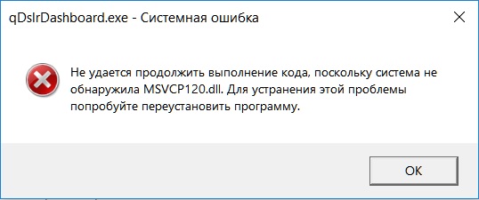

migophotos, при запуске qDslrDashboard.exe появляется системная ошибка. ОС - windows10. В чем может быть причина?
Janvar
Сообщения: 1493
Re: Возможности беспроводного модуля управления и передачи данных для никонов
Сообщение Janvar »
Дмитрий Иванович писал(а): Чт авг 02, 2018 10:13
Установить Microsoft Visual C++
Дмитрий Иванович
Сообщения: 20
Зарегистрирован: Ср июл 04, 2018 18:12
Сообщение Дмитрий Иванович »
Janvar писал(а): Чт авг 02, 2018 11:24
Получилось, спасибо.
