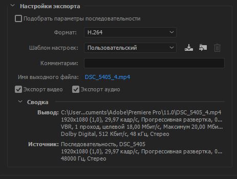

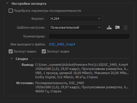

Rimlyanin писал(а): Пт янв 27, 2017 09:22
В общем, т.к. понадобилась вторая камера, присматриваю фотоаппарат в качестве второй камеры, но чтобы потом не мучать лишней нагрузкой комп при обработке, у меня вопрос к владельцам камер:
Какие из линеек D3XXX и D5XXX снимают с 29,97к/сек?
Ну и 59,94к/сек (29,97к/сек прогрессив) желательно.
Остальное типа автофокусировки во время сьемки видео, длительность ролика и т.д. для моих задач не принципиально.
Спасибо.
Инструкция. Стр.340.
Дословно." Фактическое значение кадров составляет 59,94-,50,-29,97-,25,-23,976 кадров в секунду соответственно
Вывод Adobe Premiere Pro

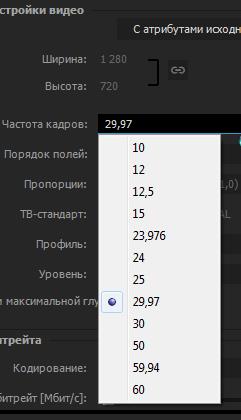

Re: 29,97FPS в каких камерах из D3XXX/D5XXX
Инструкция от чего?Инструкция. Стр.340.
Вот как раз выделенное мне и надо. Интелива череззстрочного достаточно, не хочу переплачивать за то, чем пользоваться не буду.Дословно." Фактическое значение кадров составляет 59,94-,50,-29,97-,25,-23,976 кадров в секунду соответственно
Там вариантов более чем достаточно на вывод:Вывод Adobe Premiere Pro
Но то, c каким FPS будет выведен материал, это не обязательно те FPS, с которыми он снят.

- MUR
- Сообщения: 12766
Rimlyanin писал(а): Пт янв 27, 2017 13:03
Инструкция от чего?
Вам просто потолковать хочется?
Я для чего Вам скрин выложил?
Правильно, дабы Вы узреть могли слово ИСТОЧНИК. Но видимо не узрели.
