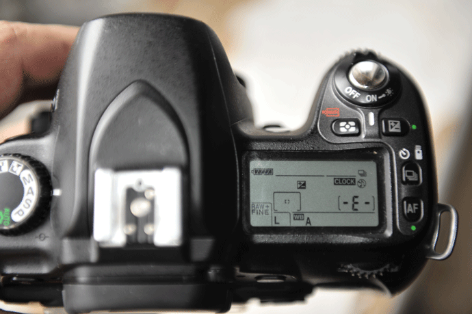

Добрый день. У любимой камеры Nikon D80 на небольшом пробеге 21 тыс кадров возникла ошибка Error. При нажатии кнопки спуска слышно щелчок затвора, но аппарат при этом не фотографирует. В момент, когда затвор срабатывает, фотоаппарат выдаёт на дисплее ошибку (Err). Вероятно проблема с программной шестеренкой или со шторками. В интернете много материалов о самостоятельном ремонте данной неисправности, но сам разбирать аппарат боюсь. Может кто то имел с этим дело и может помочь? Пишите в личку или на электронку: vio666@mail.ru. Спасибо.

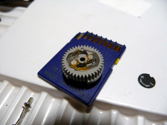

Вот что нашел по теме в архивах: при отличии звука срабатывания затвора от обычного(становится как бы более мягким) проблема не в затворе а в программной шестерне механизма взвода затвора. Лечится аккуратным выравниванием контактов на шестерне и фиксацией при помощи суперклея, кусочков пластмассы и паяльника. Восстановил таким образом 3 камеры. Если возьметесь сами, сначала скачайте сервис мануал на D80 и каждый шаг фотографируйте. Разборка потребуется довольно глубокая, вплоть до располовинивания камеры, распайки проводов и разборки механизма привода затвора. Главное не торопиться и делать максимально аккуратно и внимательно.
Вот она какая - шестерня программная...

Rimlyanin писал(а): Вс фев 12, 2017 12:31
неужто разобрали?
К сожалению нет, это из интернета фото. В замешательстве - пробовать чинить или продавать за 3 тыс? Есть несколько предложений.
