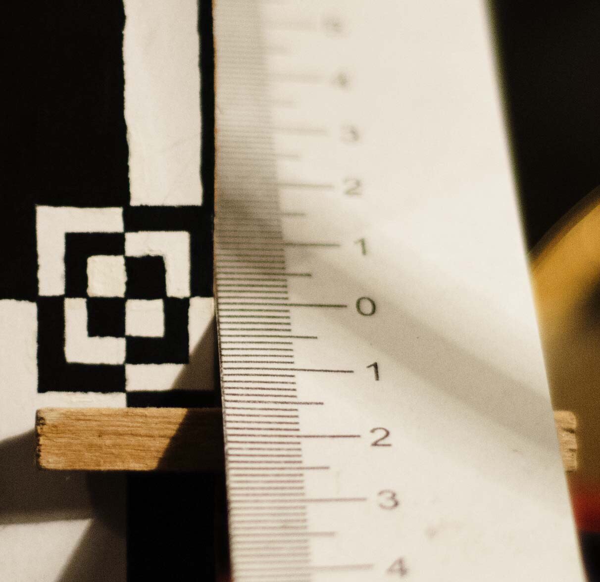

Доброго времени суток, уважаемые форумчане. Есть необходимость отъюстировать тушку D200. Фронт фокус на всей оптике. иногда, точнее, очень редко попадает. Бесконечности нет. В наличии есть еще тушка D7000, на ней все в порядке, бьет куда надо. Ищу частного мастера в Москве. "Сервис центры" не предлагать) На снимке использовался объектив Nikkor 50/1.8 D, расстояние до мишени 50 см.

У D-полтоса заметный шифт-фокус. Снимок на открытой? На f/2.8 тоже фронтит?

На других аппаратах в цель попадает?

Отвечу вместо автора темы, у меня точно такие же проблемы.
Центральная точка имеет заметный ФФ, нестабильность (может поменять фокусировку заметно, если сделать несколько полунажатий), абсолютное мыло на объектах в 4-5 метрах и бесконечность ближе, чем надо. (если в снег навести на контрастный дом в метрах 500, в фокусе снег)
На остальных точках намного лучше, особенно на диагональных.
Тестировались объективы: 50 1.8D, 18-70, Sigma EX 35 1.4
На втором фотоаппарате Nikon D7000 они попадают идеально. (коррекция АФ = 0).
Чтобы не было вопросов лишних: ничего ранее не вскрывалось, режим одноточечный AF-S, все настройки ранее сброшены.
Мысли вслух - очень не нравится, как на D200 работает 35-70, причём у меня их (D200) два, оба юстировались в оф. сервисе. Пользуюсь в основном afc и боковыми точками. Даже затрудняюсь описать как, просто неточно.
При этом, 35-70 работает идеально на D750.
А на D200 очень хорошо работает 35/2 (как впрочем и на D750).
