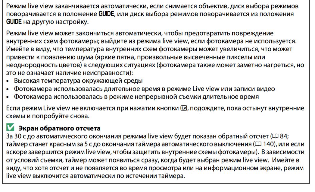

Адаптер такой нужен как я понимаю? http://photoacc.ru/product_info.php?products_id=1977
Только он к сети 220 не подключается. Только заметил.
Вот такой нужен http://brizz.ru/catalog/setevye_adapter ... _5a_ep_5a/
Но толку что с него. Камера все равно перегреваться будет. Если только Live View вообще не включать, а просматривать во время съемки через айпад например подключив его предварительно каким то способом к камере blink и прикрыть диафрагму попробовать до 5,6, может матрица не так сильно греться будет. Бред, я знаю.
Я так понял что перегрев в частности зависит и от Live View
