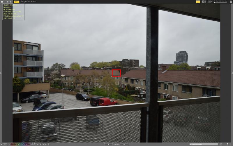

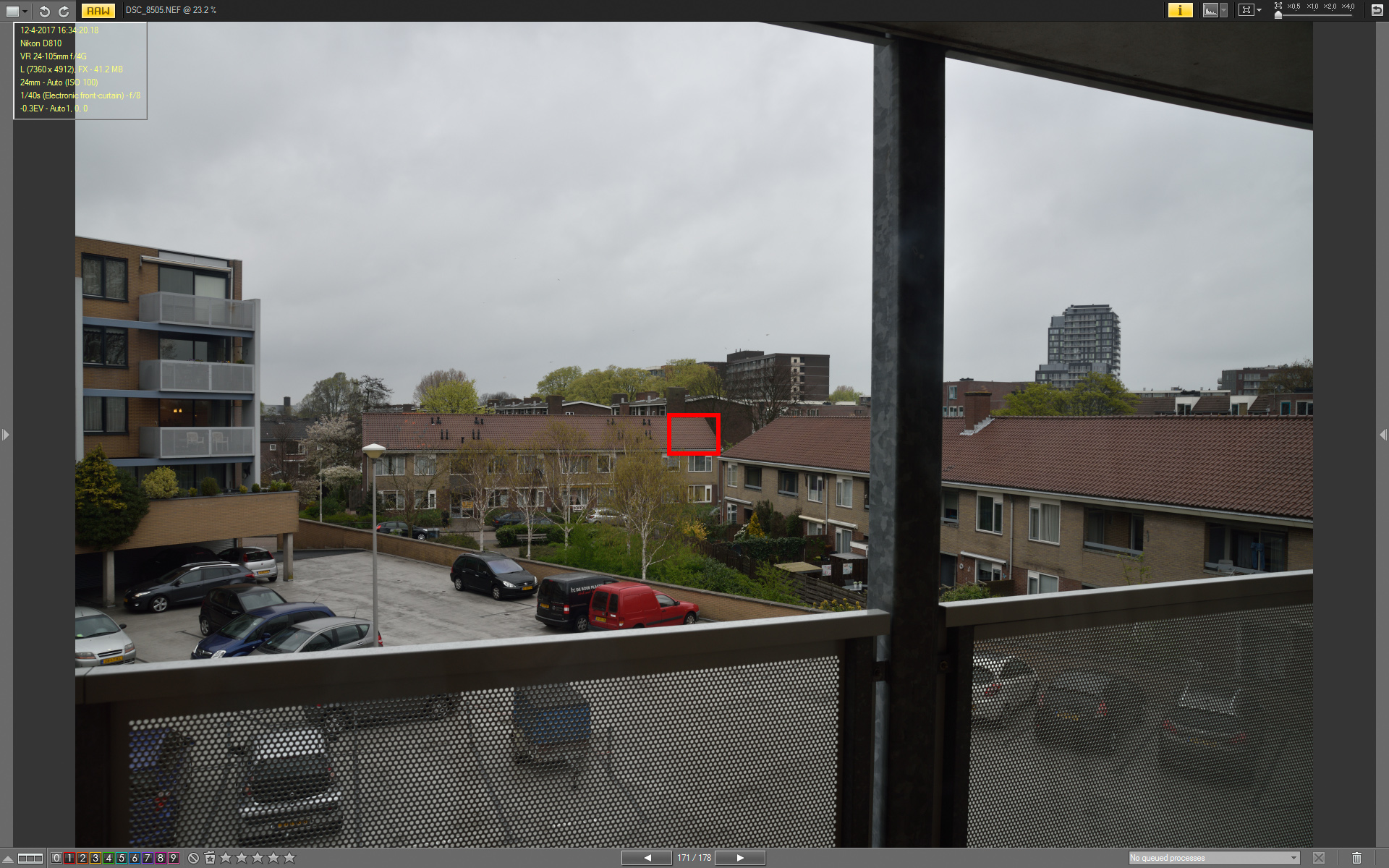

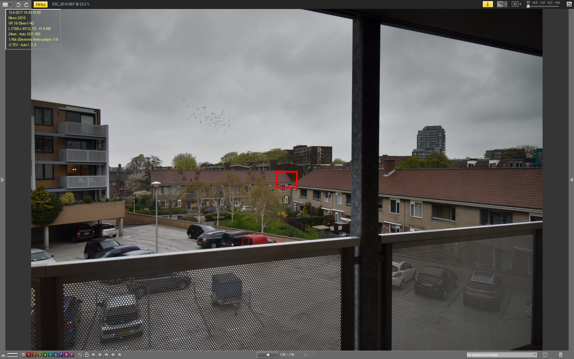

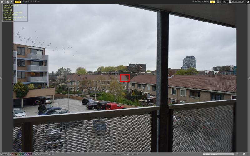

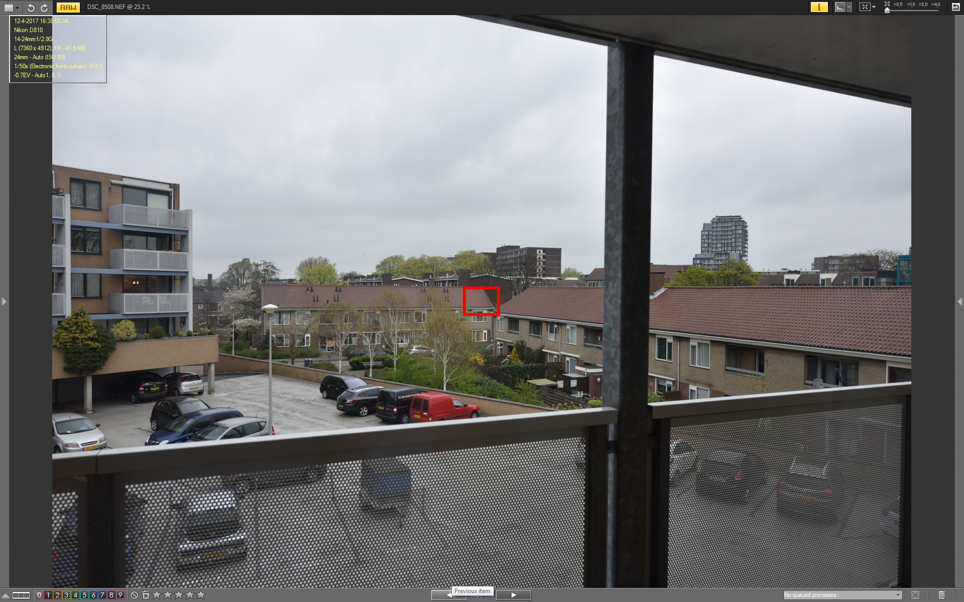

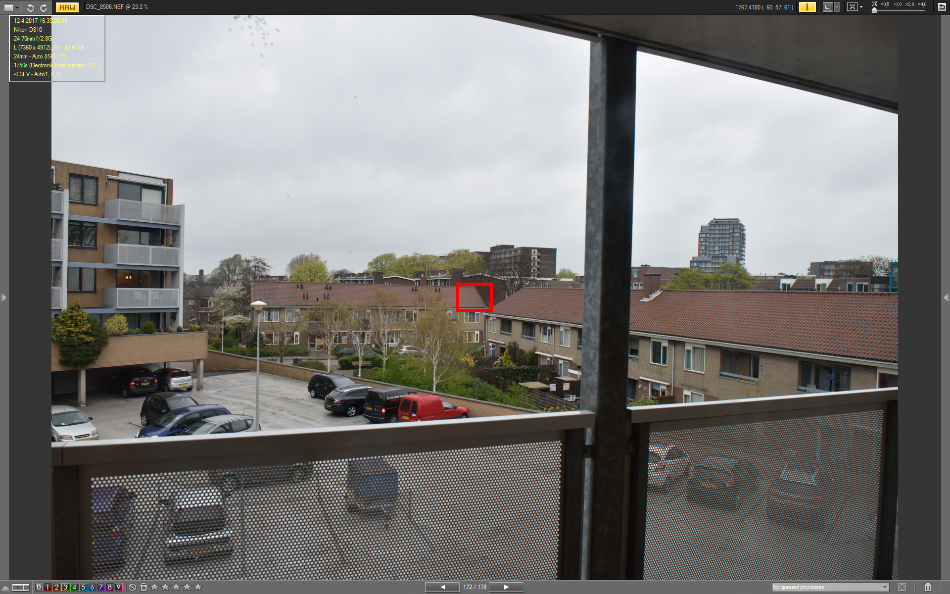

переборола лень и сделала 5 кадров из окна на разные объективы с 24 мм.
1. Sigma Art 24-105/4
2. Nikkor 24-70/2.8
3. Nikkor 24/1.8
4. Nikkor 14-24/2.8
5. Nikkor 16-35/4 VR
У сигмы самый узкий угол. И еще у 16-35/4, но у него 24 мм находятся внутри диапазона ФР, поэтому не имеет особого значения. Самые "широкие" 24 мм оказались у 14-24/2.8, т.е. его 24 мм не дотягивают до 24 мм на длинном конце.
