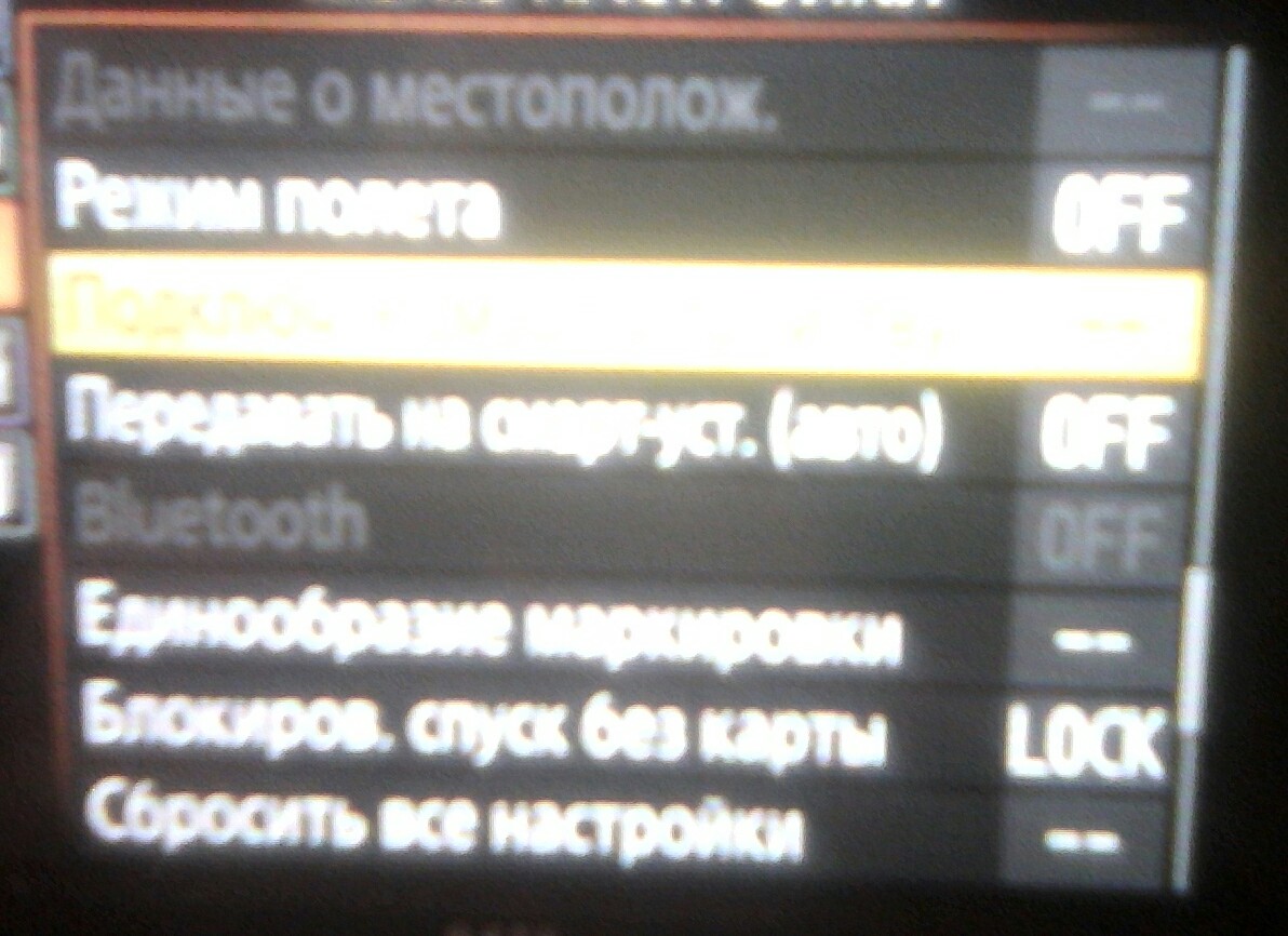

- Ded1968
- Сообщения: 1
- Зарегистрирован: Ср окт 04, 2017 21:23
Re: Проблема с Bluetooth при сопряжении Nikon 3400 и смартфона
Всем привет! Недавно приобрёл d3400 и сразу же возникла такая же проблема, только у меня функция блютуз на фотоаппарате вообще неактивна и как её включить не имею никакого понятия. Что может быть- косяк производителя или какие то манипуляции надо произвести?
