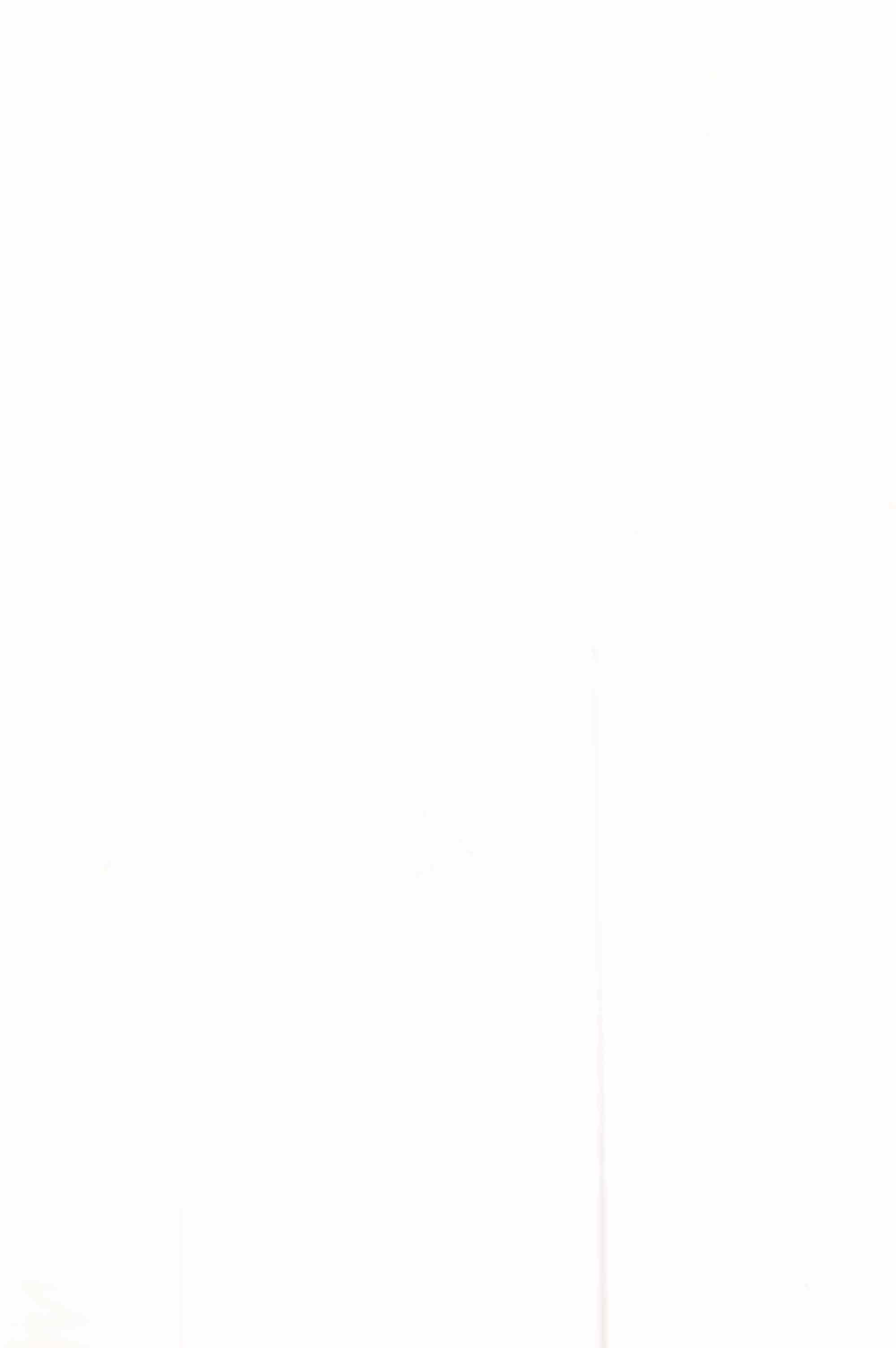

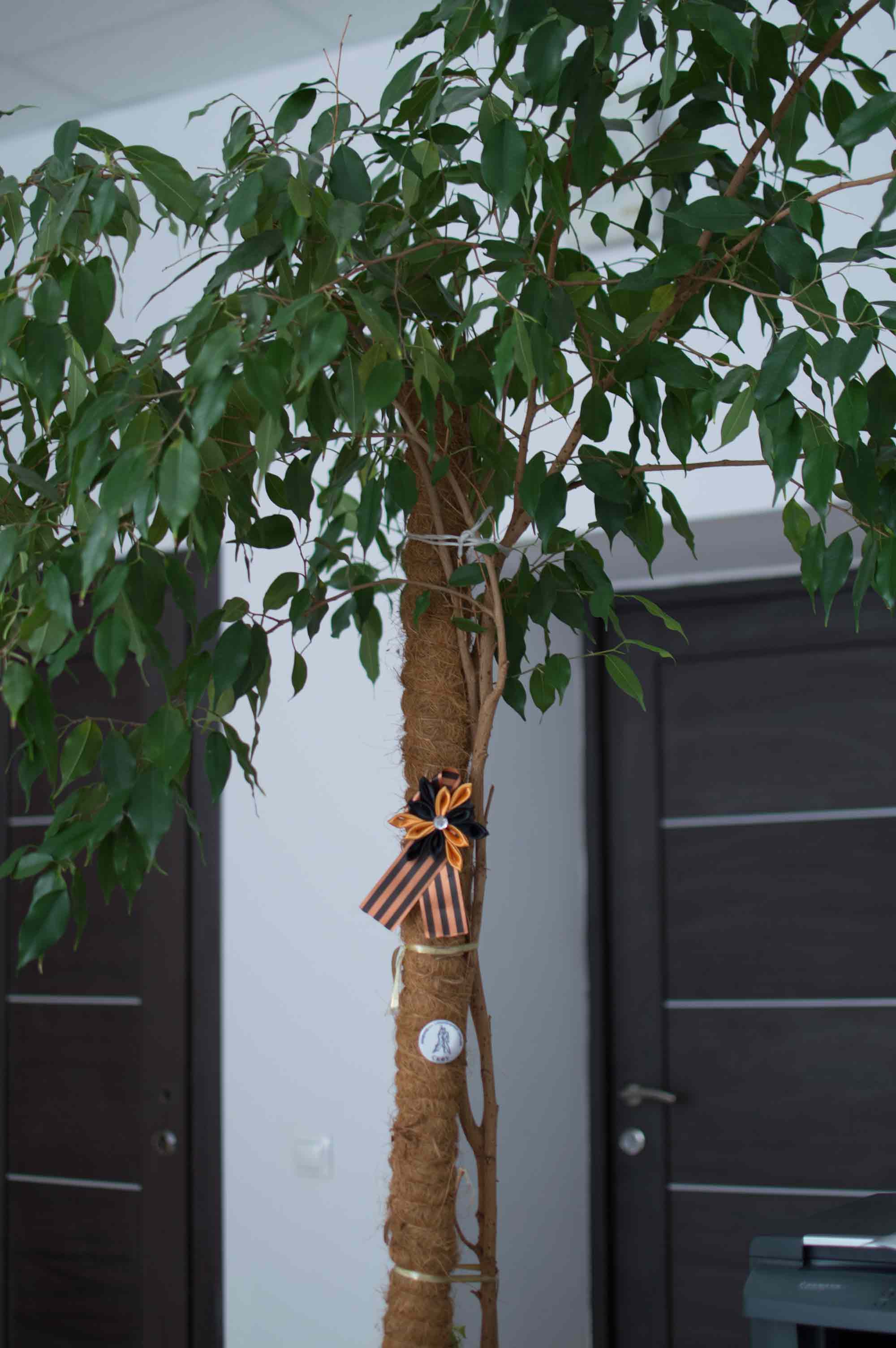

Имеется фотоаппарат Nikon d3200. Экспонометр очень сильно обманывает(высветляет) при съемке через видоискатель, но в тоже время точен в режиме Live view. Смена обектива и прошивки не помогли. Может у кого была подобная проблема? Либо подскажите куда обратиться. Заранее благодарю.
Пример снимков в RAW одной сцены c приоритетом диафрагмы двумя способами
https://yadi.sk/d/tOYdUdOA3KVGYX

Для примера. Приоритет диафрагмы, через LiveView выдержка 1/60c, через видоискатель 2с.
