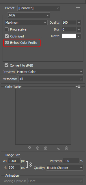

Здравствуйте!
Кто знает, если в фотошопе сохранить jpg фотографию как "Сохранить для Web", то полученный файл будет содержать в себе цветовой профиль?

Результат зависит от опции "Convert to sRGB". Я обычно ее отмечаю, чтобы файл для веба не содержал профиля.
Скорее от опции "Embed Color Profile".

Хмм... а что будет в результате, если, например, я снимаю изначально в Adobe RGB, конвертирую в sRGB в конвертере, далее при Save for web, я ставлю Embed color profile и Convert to sRGB?
Если даже Вы уже отконвертировали в sRGB, то ничего не будет.
"Convert to sRGB" надо ставить, если предварительно не сделана конвертация.
"Embed color profile" необходимо в том случае, если фото в Adobe RGB и в таком виде выкладывается в интернет.
Для браузера (фото в sRGB) без разницы, внедряете профиль или нет, по умолчанию считается sRGB.
