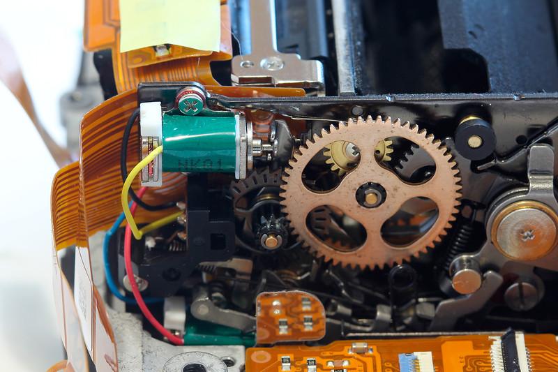

Я сталкивался с такой проблемой.Обычно в механизме взвода диафрагмы изнашивается эксцентрик который стоит копейки у китайцев,но в моём случае механизм оказался уже заменнённым старым хозяином тушки и оказалось что сдвинулся электромагнит . Тушку на ремонт отправлял в Ставрополь там работает мастер с золотыми руками,а главное очень порядочный!Нашёл я его в инете когда как и вы искал способы починить D700.Если кому интересно скину координаты,он работает с пересылкой по почте.Это не реклама ,ремонт с диагностикой мне обошёлся в 3000 + почтовые расходы,в моём городе нет сервиса,а додельники сразу не зная проблемы начали разводить на непомерные суммы + запчасти.

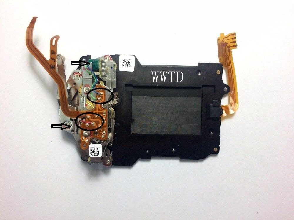

Привет сам долго искал причину .у меня тоже самое было .решил 100% смотри электромагниты на самом Shuttor-e то есть электромагниты которые держут шторки один из них не работает и проверь как они запаяны
