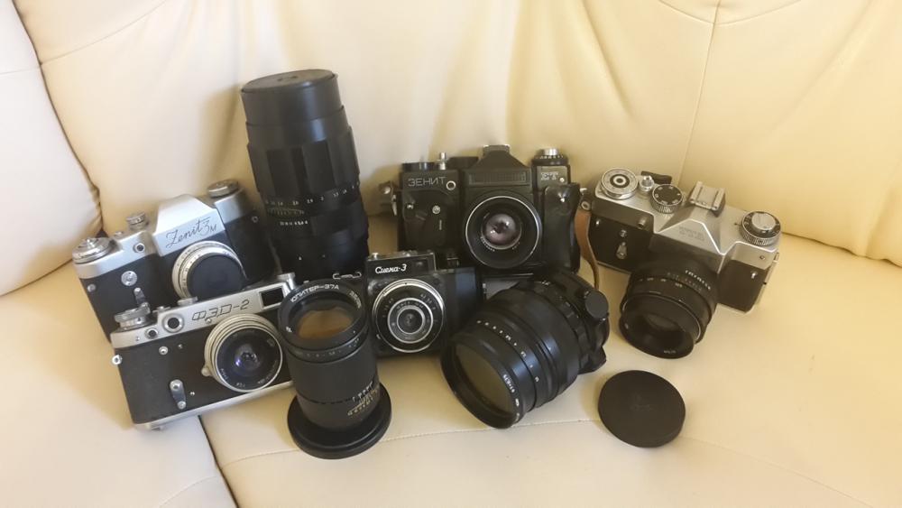

Досталась мне вот такая коллекция фотоаппаратов и объективов!
Вот теперь ломаю голову, что со всем этим добром делать)
Объективы как новые, с футлярами и с полным комплектом. Камеры поюзаны, но все рабочие.
Никогда не снимал на пленку, а сейчас при виде всего этого наследства, прям захотелось ощутить пленочную фотографию.
Может конечно это так, просто азарт)) но все же!
На цифро зеркалки от никона я снимаю уже достаточно давно и как снимать в мануале я в курсе))
Самое главное, хочется испытать эти Советские стекла на никоне. Подскажите кто знает, какие переходники нужно мне прикупить для д600?
Знаю есть разные, правда не вдавался в подробности что и какой - с линзой или без или еще какие?
Если попробовать пленку, то какую прикупить по еденицам? С какого на ваш взгляд пленочного фотоаппарата начать, зеркалки я имею ввиду?
За качество снимка простите, сфоткал на телефон rolleyes

Юпитер-37а и Гелиос-40 однозначно нужно попробовать на цифре. На Ю-37 можно поменять хвост открутив три винтика (переходник кп-а/н). Или на ебее заказать с резьбы на никон. Вроде там у Вас еще Юпитер-21 - тоже ничего. Остальное не разглядел.
Гелиос-40 сам хотел бы попробовать, но покупать не хочу (тем более по нынешним ценам), так как не смог подружиться с Ю-37 в плане ручной фокусировки.

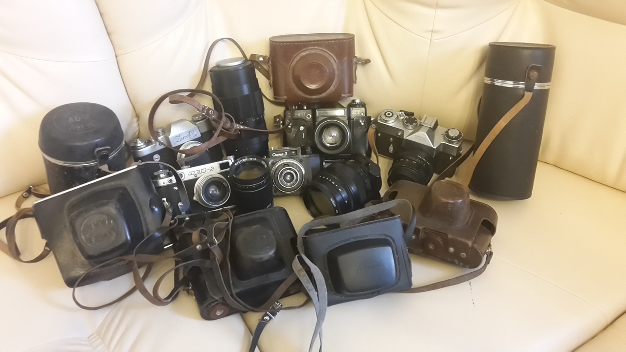

Вот еще фотка с этим добром, без футляров))

Спасибо. То есть на ю-37 можно сразу байонет для никона прикрутить?

Да. Насколько помню все советские объективы с буковкой а можно так адаптировать. Длинный объектив это Ю-21? Если да, то какой? Есть достаточно редкий Ю-21а.
Приеду домой, перепишу названия)) я только фокусные посмотрел и понял что к чему rolleyes На самом большом написано 200/4

Вероятно, в основном, Ваши объективы с резьбой М42 и самый дешевый путь их перепробовать это переходник с М42 на никон. А переходник кп-а/н можно потом купить, если не пропадет интерес. Сейчас глянул на авито цена на кп-а/н от 1000, а м42-никон пара сотен (уже не помню, но единственная проблема м42-никон, это бесконечность, а может чего и путаю).
Спасибо. Все эти стекла на резьбе. По деньгам не проблема купить, можно и с али. Вот только я не особо там умею выбирать товары, выберу что не то еще)) Если будет возможность дать ссылку на магазин со всеми этими переходниками, я там закажу комплектик переходников и потом прикручу на эти стекла.

Ссылками не помогу - давно интересовался. А если найду М42, то могу на время дать попользоваться. Но может он в деревне. Мой Ю-37а с кп а/н тоже в деревне.
