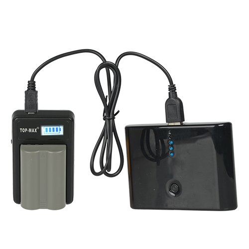

Идеальный вариант уже есть. Это USB Nikon Top Max зарядка. Вот такая.
USB подключаем к любому внешнему заряднику - портативная батарея USB
Таких можно взять 2 с собой. Они держат до 1 месяца заряд. У меня лично 2 таких. Бывают и на солнечных батареях.

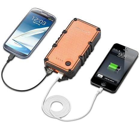

Я считаю - иметь 2 мощных зарядника по 30,000 mAh - 111Wh. Типа Imuto.
У меня этот Imuto уже 3 месяца. Заряжаешь его. Потом носишь с собой, либо на столе ставишь - от него заряжаешь что хочешь. Обычно для Айфона, Айпада хватает на неделю зарядки от одного такого Имуто. Держит он отлично. Я как-то зарядил и 2 недели ничего не заряжал. Включил - там больше 90%. Держит и держит.
Подзаряжается он от прикуривателя, от Samsung USB.
Также приобрел переходник USB на 12 Вольт - то есть суешь туда USB и оттуда идет 12 Вольт.
Для освещения использую. Для музыки - Ямахи жена использует этот Имуто + конвертор USB 12вольт - когда шнур далеко от розетки - просто берет батарею, этот конвертор и все.

Одно замечание: сравнивая 30,000 мАч пауэрбанки и, например, 1900 мАч никоновского EL15, не считайте, что банки хватит на 15 зарядок. Запас мощности считается умножением на напряжение, 7,4 вольта для EL15, и 5, либо скорее 3,7 вольта для пауэрбанки. Китайцы повально пишут цифры емкости для внутренних элементов 3,7 вольт, а не для ЮСБ 5 вольт, т.о. существенно завышая.
