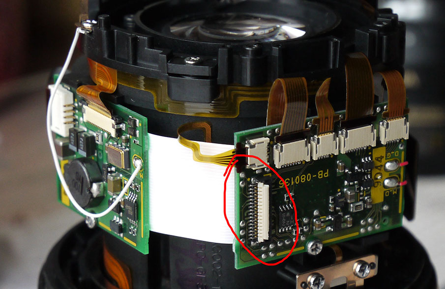

та правильно, включен автофокус. я уже кучу вариантов перепробовал, думал в камере что-то отключено.даже разбирал об-в и смотрел, может шлейф где отвалился.
такое впечатление, что при включении стаба, пропадает сигнал для а/ф в камере и для лампы подсветки а/ф.
Как вариант, получается или фоткать с а/ф без стаба или со стабом в мануале. Или же можно сначала сфокусироваться на автофокусе без стаба, потом включить стаб и сделать снимок.
ПС: кстати, в одном из разъемов отсутствует шлейф. так должно быть, знает кто?))
