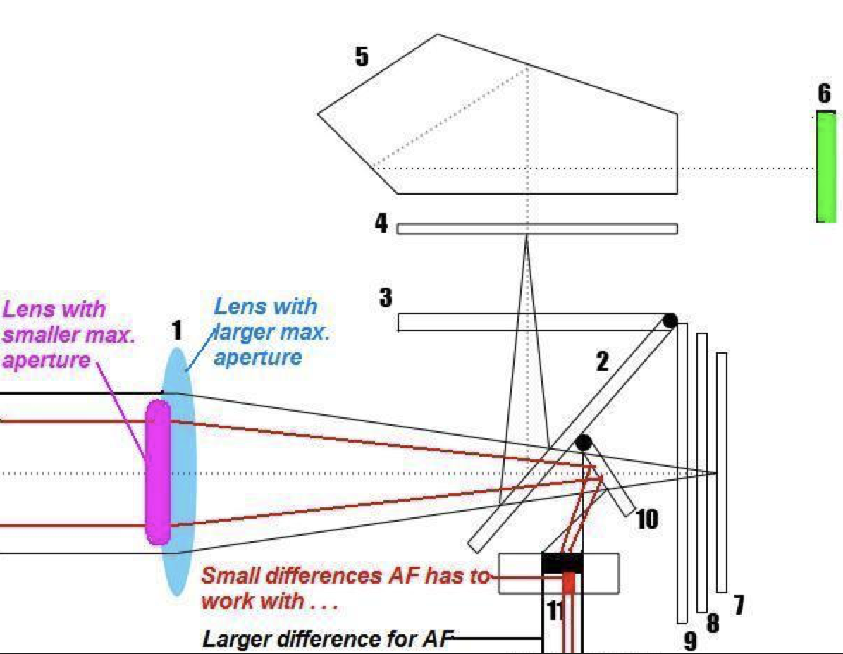

По этому поводу я как-то читала очень толковую статью на французском, она посвящена фокусировке, и в ней приводятся очень понятные иллюстрации. Проще один раз увидеть, чем объяснять на пальцах. Постараюсь найти. Нужно просто увидеть схематичное изображение датчика АФ, и как он ловит лучи в зависимости от диафрагмы.
Вот краткое описание того, как работает фазовый автофокус - https://www.bhphotovideo.com/explora/ph ... ocus-works
А на этой картинке видно, что изменяется при уменьшении диафрагмы
И здесь - объяснение:
При уменьшении диафрагмы при одинаковом дефокусе разбег изображения на сенсоре уменьшается, поэтому точность фокусировки уменьшается.
