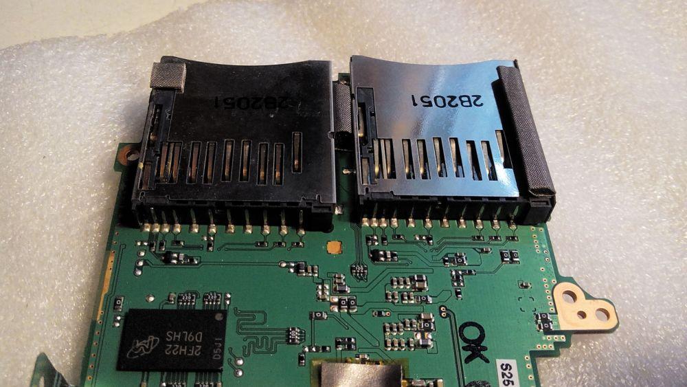

Приветствую. Может ли кто помочь в решении проблемы? От карты памяти отломался кусочек пластика и застрял в гнезде. Длиной 1,5 см , с мм толщиной. Вытащить не получается, застрял за контактами. Кто нибудь сталкивался с подобным? Смотрел видео разборки камеры, сложилось впечатление, что гнездо со всех сторон закрытое и даже вытащив материнку не решишь проблему с вытаскиванием пластика.Само гнездо оно разбирается? И оно как впаяно в материнку или там разъём стоит??

Разобрать или отпаять картридер очень проблематично и толку все равно мало. Обломки от карты надо вытаскивать стой стороны с какой они туда попали. Да, неудобно но других более простых вариантов нет.

Попробуйте вставить тонкую пластинку, чтобы отжать контакты и тонким пинцетом вытащить обломок.

Спасибо получилось. Нашёл металлическую линейку, поджал и иголкой удалось вытащить. Беда в том, что теперь при установки карты пишет error. Думаю что какой то контакт всё таки повредился. Поэтому остаётся вопрос как приёмник карты запаян на материнке или на разъёме и как его легко ли выпаять?

Обломок вытащил, но при установке карты выводится сообщение error . По видимому какой то из контактов нарушен. Как всё таки крепится к материнке картридер , пайкой? и как он отпаивается?

На форуме обсуждался данный вопрос. Ремонт дорогой у официалов. Они, вроде, электронную плату меняют вместе с картридером. Совет, успокойтесь и пользуйтесь оставшимся гнездом.

Всё слава Богу, удалось побороть печальку. Обошлось без перепайки, но разбирать пришлось, т.к. нужен был доступ к картридеру сбоку. Всё таки разоггнулся один контакт и не касался площадки. Без разборки этого не увидишь. Разбирать надо т.к. нужен доступ к картридеру по боковой поверхности, надо было снять плату, снять с картридера скотч. Затем либо вставить не до конца карту памяти либо просто пластинку и нажать на контакт в прорези картридера, чтобы он изогнулся с изгибом и затем когда полностью вставлена карта начал касаться контактной площадки
