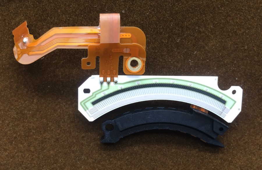

У Вас мог произойти обрыв на контактах, понимаете? Тут хоть спиртом, хоть зелёнкой протирай - не заживёт. Нужно их прозванивать. Для этого необходимо камеру разобрать и посмотреть, куда ведут контакты. Если всё прозванивается, значит дело не в контактной площадке.
вот это и есть деталь который соединяет баионеты... искали трещины, обрывы под микроскопом, потом тестировали на тестереб весде все проходит... реально достало уже...
