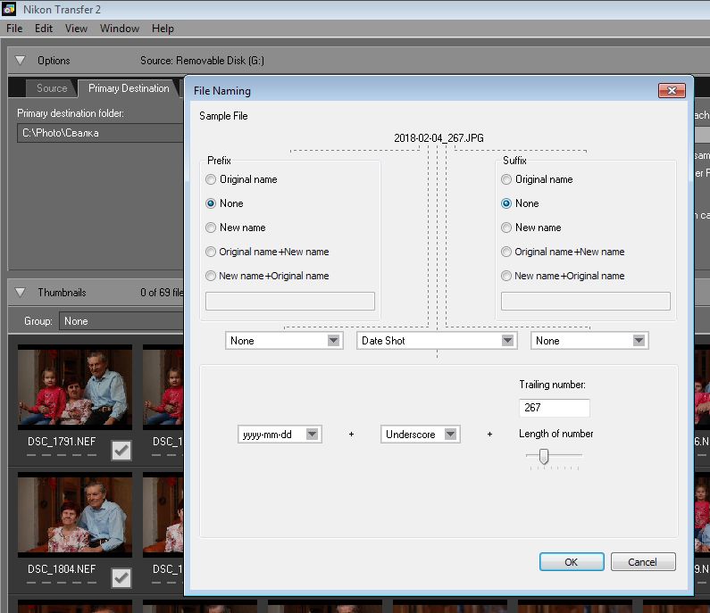

Попробуйте сбрасывать всегда с помощью Nikon Transfer (входит в состав ViewNX). Тогда он сам определяет, какие кадры на флешке копировались, а какие еще нет, + удобное переименование, я пользуюсь 5 лет.

[member="nikolia"], нет разницы, неф или жпег. И настроить правило изменения названий надо 1 раз, и это на всю оставшуюся жизнь пользования Трансфером, все пути и настройки сохраняются при апгрейдах версий. После подключения картридера к компу выскакивает окошко, надо только нажимать Старт. Я лишь иногда обнуляю счетчик trailing Number, у меня он 3-значный, хотя и ему можно дать хоть 8 разрядов и забыть.
