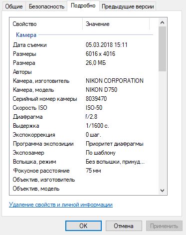

Примеры кадров с EXIF в студию!Сергей Фролов (FotoFrol) писал(а): Пн мар 05, 2018 14:45

Причин может быть сотня разных: от проблем с конкретным экземпляром объектива, до бракованной тушки d750.
Мой "идеальный" (в состоянии нового + после юстировки в СЦ Тамрон) экземпляр Тамрон 28-75 купили для d750. Тестировали при покупке + потом тоже претензий от покупателя на работу этой связки не было.

У меня Д750 и 4 объектива у нему. Две сигмы и два никона, всё работает исправно.
