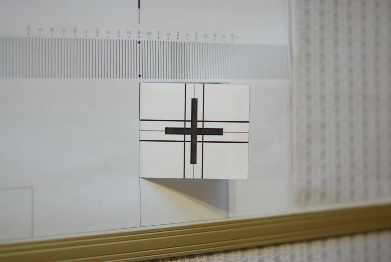

В теме про зеркало d600 я спрашивал уже, но там другой аппарат. Вобщем такая проблема. Границы изображения в видоискателе на много ниже реальных на матрице. Регулировки эксцентрика не хватает чтоб сровнять эти границы. Естественно и фокус в видоискателе не точный, хотя в итоге фотки получаются резкими при автофокусе, но если наводиться в ручную, то фотки будут не в фокусе. Не могу прикрепить примеры, так как тут можно не более 300 КБ.

Эксцентриком вы собъёте АФ. Насчет границ - такое возможно, если ОВИ покрывает не 100% кадра. Насчёт намного ниже, думаю, такое вряд ли возможно, скорее на 5-10% размера кадра.

Вот такое изображение получается: Изображение
А так видно в видоискатель: Изображение

Расхождение большое. Специально направлял по границе потолка. Зеркало с виду не смещено. Может ли сместиться призма видоискателя или экран фокусировки?

У Вас в камере не 100% покрытие кадра в видоискателе, что Вы в это зеркало уперлись. Хотите 100% - покупайте камеру классом выше, а вытягивать из этой то, чего она физически не может дать, бесполезно.

Наглядней проверить центральную точку, попадает ли метка в ВИ на реальный датчик. Выше очень большой сдвиг...
Я проверял по мишени, со штатива, несколькими объективами!, целясь точкой в перекрестие. Увеличение на 100% должно показывать крест по центру.

На ВИ потолка почти нет, но есть черная хрень на диване. а на фото есть потолок но нет хрени... как бы получается снимок поднятый вверх в отличии от ВИ. так как бока примерно одинаковые.

Да. Понять бы теперь почему снимок так уехал вверх или ВИ вниз.

а что видно в ЛайвВью?
