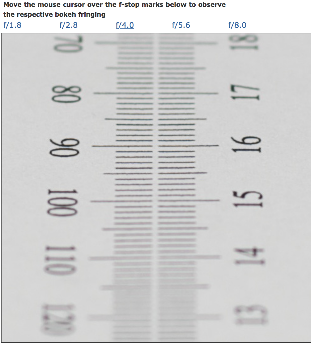

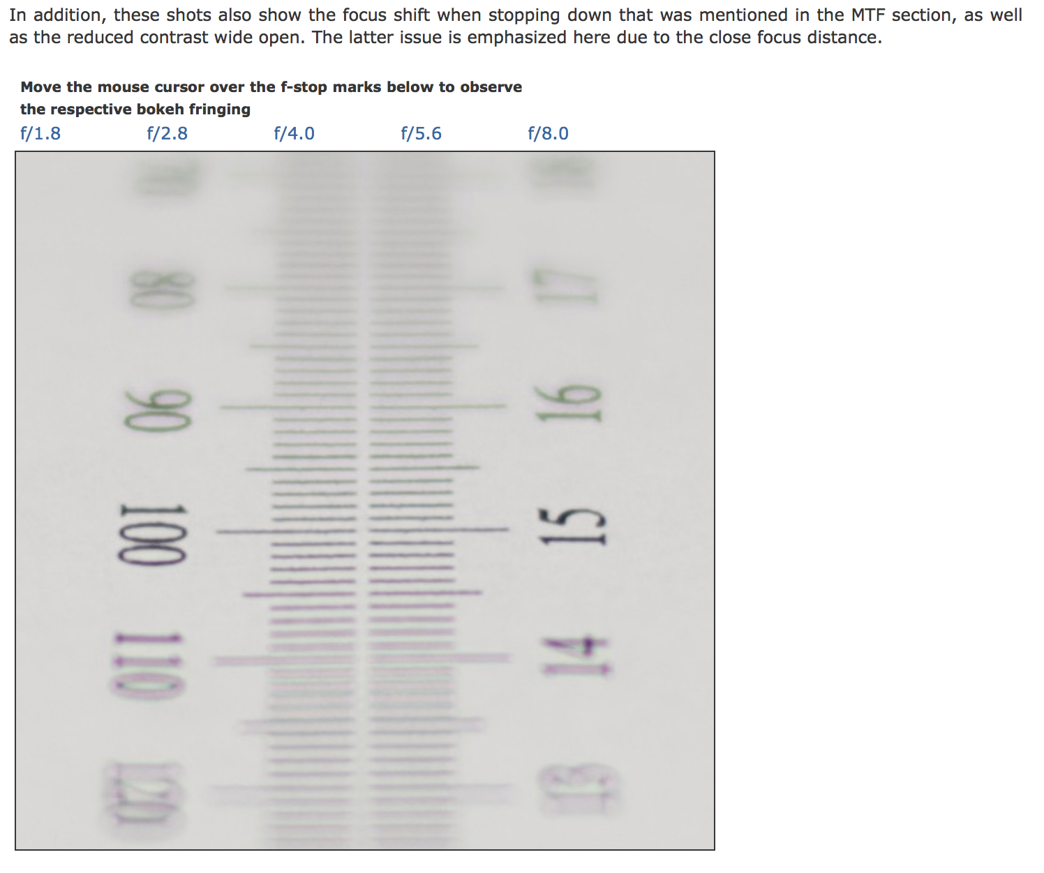

5 метров для полтинника - не расстояние, попробуйте его на 30-70 метров, или на 100. Основные проблемы на светосильных фиксах возникают при фокусировке на бесконечность (и при зажимании диафрагмы).
Про шифт-фокус этого 50/1.8 даже фотозона говорит (убедитесь сами на этой странице, наводя курсор на разные диафрагмы) - http://www.opticallimits.com/nikon_ff/6 ... ff?start=1
При зажимании диафрагмы фокус будет убегать назад, это именно то, на что жалуется автор топика.
