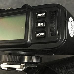

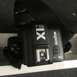

Дратути Изображение
Недавно приобрел радиосинхронизатор такой как на фото. Проблема в том что сигнал он передает четкий и точный. То есть технически он исправен. Проблема в другом: во время сьёмок на Авто режиме фотик (д700) ставит выдержку 1/16сек или даже 1/8сек, то есть будто вспышки и нет совсем, соответственно выходит жесткий пересвет. Приходится снимать в Ручном режиме (приоритет времени) и выставлять значения 1/60 или 1/120сек. Где копать? Куда смотреть?

WHISKY писал(а): Чт июл 05, 2018 13:14
Дратути Изображение
Памагите Изображение
В Д700 есть режим "АВТО"???

Не в обиду человеку, но как говорят военные "Не помогает! Читай инструкцию"
Пыху в 0!
На 700-й одеваем пыху. Выставляем дружбу с TTL.
Снимаем пыху, и ставим на приемник. Передатчик на 700-ку.
Включаем весь этот набор (в любом порядке), и смотрим, что покажет передатчик.
На фото Godox X1T-N. А вспышка какая используется?
