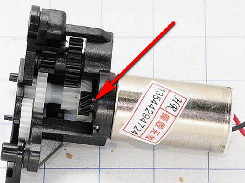

Knute
Сообщения: 22
Зарегистрирован: Пн мар 20, 2017 16:14
Re: Подъем зеркала
Сообщение Knute »
Monibit писал(а): Пн июл 09, 2018 14:31
Можно отремонтировать и заменить любую запчасть на данную камеру , поддержка D90 заканчивается в 2023г. Не понятно почему в авторизованном сервисе не сделали, камера старая и все "болячки" давно известны.
Да,эти болячки известны,"проворот" шестерни движка,то есть трещина,либо сползание с вала.
Вопрос в другом. Сама шестерня стоит 250 рублей с доставкой. Но вот для её замены надо почти полностью разобрать аппарат. Даже матрицу надо снимать.
Теперь надо представить,сколько сдерут в сервисе,если вообще у них есть квалификация в сём ремонте.
Замена имеет смысл только ради спортивного интереса,то есть самому.
Сама шестерня лечится (восстанавливается) на коленке.
Кому сильно приспичило,могу пошагово объяснить. Менял.
