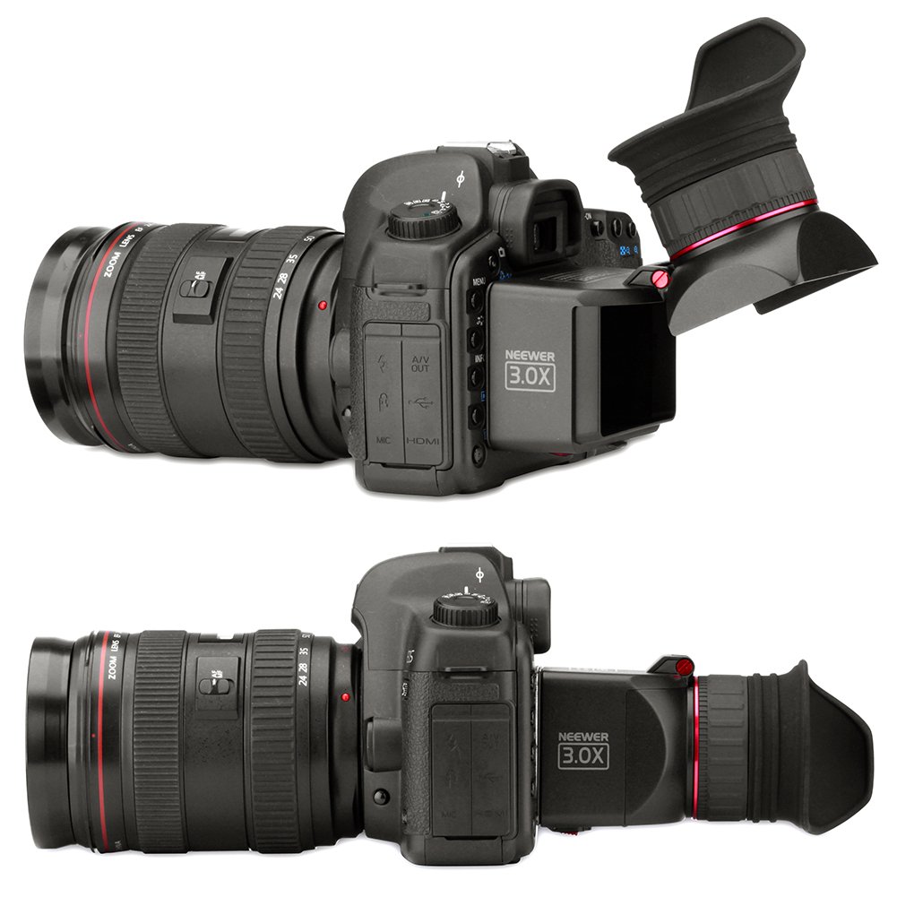

говорят, вот такая штука помогает.
просто используешь ЛВ как видоискатель.
они есть с разной степенью паршивости исполнения, он именитых фирм до откровенной китайщины,
ну и кратностью увеличения отличаются. Погуглите эту тему, если интересно.

про медленный ЛВ я не понял. Это он в режиме автофокусировки медленный,
чему ж там тормозить в ручном режиме фокуса?
