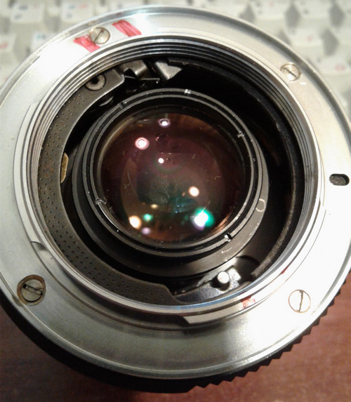

Здравствуйте!
Подсоединил "советский" объектив "MC ZENITAR-M 1,9/50" через адаптер "FUJIMI M42X1-NIKON"(без "одуванчика Лушникова" и без линзы) и все шкалы на объективе стали внизу. Пробовал присоединить объектив в других положениях метки(без фанатизма разумеется), но он не лезет в байонет. Можно как-то решить проблему, а то чеГтовски неудобно работать, приходится переворачивать камеру вверх тормашками чтобы посмотреть шкалу глубины резкости?
Желательно БЕЗ необратимых переделок как на "тушке", так и на объективе.

Возьмите другой переходник - этот кривой

Отверстия для винтов в адаптере делал с прикрученной задней крышкой от объектива, то есть - В ТЕХ ЖЕ местах(по инструкциям переделок "советских" объективов под современные "зеркалки").
Я уже думал чтобы повернуть адаптер по оптической оси на нужное количество градусов, и пересверлить отверстия, но... но смущает тот факт, почему тогда сейчас объектив не влазит в байонет на корпусе? Или у байонетного крепления принцип такой, что три "лепестка" являются как бы одной ниткой резьбы, поэтому и вкрутить адаптер в других положения невозможно в принципе?
И ещё, из байонета на корпусе торчит подпружиненный штырёк, не будет ли он мешать из-за отверстий в адаптере?
PS. Прикрепил картинку чтобы было понятно о чём речь(заменил картинку, т.к. была не та).

это из разряда "сам создал проблему, сам и решаю". оно вам надо?

Нууу, вообщем-то да, это так. Жалко что не хватает средств(финансов) для самостоятельного решения, приходится "попрошайничать".

- да, не должно так быть.
-у китайцев 50-70 рублей стоит.
Латунь подороже стоит. Но она того стоит.
-одуванчик там не нужен, а вот линза... Вы его перепелили?

Я - вот про эти финансы:
Кстати, этот адаптер не из латуни, а из бронзы(для информации).
Да я уже закрываю тему, сам буду новый адаптер подгонять с учётом данной проблемы.
- smile
Часто пишут в характеристиках:
Material: Brass или verchromtes Messing.
В общем, ни разу такого не встречал, чтобы из бронзы.
(Для информации)
Виктор.

Groks писал(а): Вс июл 22, 2018 03:45
На мануал не забываете рычажок на тушке перевести?
А то помнится, если это не сделать, то может быть кирдык.

Да я ж не спорю. (Просто я когда-то "токарил", приходилось сверлить и точить на токарном станке и бронзу и латунь. У латуни стружка в виде ленты, а у бронзы - фрагментарная(стружка надлома) в виде мелких фрагментов, такая же была и при сверлении, зенковании этого адаптера, да и "скрип" был характерный при сверлении).
Ну а про отличия латуни от бронзы, про их марки, можно почитать в инете. smile
В ручном.
