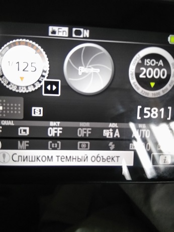

Хочу делать качественные фото через микроскоп...Собираю все это дело и пытаюсь фотографировать в режиме авто(т.к. еще плохо умею фотографировать), камера ругается, говорит не присоединен объектив.После этого перехожу в режим "М", и появляется возможность фотографировать...Вот только камера пишет слишком темный объект(хотя объект Я освещаю) и фото получаются ужасного качества.Пытаюсь регулировать 2 параметра: исо и диафрагму...И обнаруживаю что диафрагма вообще никак не регулируется(Почему???), а при выставлении малой светосилы на фото вообще ничего не видно, а при максимальной светосилы такие шумы, что качество фото отвратительнейшее!!!
Почему не регулируется диафрагма??? Фото экрана камеры прилагаю...

Потому что объектива такого камера не видит, вот и не регулируется диафрагма. Тот, что надет на камеру, не имеет с ней никакой связи. Для того, чтобы управлять диафрагмой с камеры, он должен иметь с ней электронную или хотя бы механическую связь (прыгалка). А в данном случае этого нет, камера просто физически не может крутить диафрагму на этом объективе, поэтому настраивайте ее непосредственно там вручную, а не на камере.

диафрагму (вручную) поставьте 6.3 - 8 (для большинства объективов - наилучшие оптические качества). Прямо на объективе - без регулировки на камере.
ISO - минимальное из достуного.
регулируйте на камере выдержку - длительность для ваших условий не имеет значения, смаза не будет. Используйте экспонометр камеры - подскажет. Естественно - режим М
Можно использовать digicam - бесплатный для windows софт для удаленнго управления. На мониторе все увидите сразу - включая снимки. для андроида - вариант платный, деньги смешные
только режим liveview не забудьте поставить...

А как можно регулировать диафрагму вручную?И не навредит ли это камере?

Объектив ПЛАН 9/0,20 П №1 Поляризационный, с ирис.диафрагмой
Ее и регулируйте.

Snickers писал(а): Сб июл 28, 2018 09:38
На самом объективе должно быть кольцо диафрагмы, его и крутите. Посмотрите на просвет объектива, при повороте этого кольца внутри объектива должны сжиматься и открываться лепестки, увеличивая или уменьшая отверстие. Камере это не навредит никаким образом.

Janvar писал(а): Сб июл 28, 2018 11:44
Я забыл уточнить что снимаю без объектива посредством прямой проекции на матрицу...(т.е. вместо объектива у меня стоит Адаптер окуляр-c-mount, вкрученный в )Адаптер M42-nikon.)
