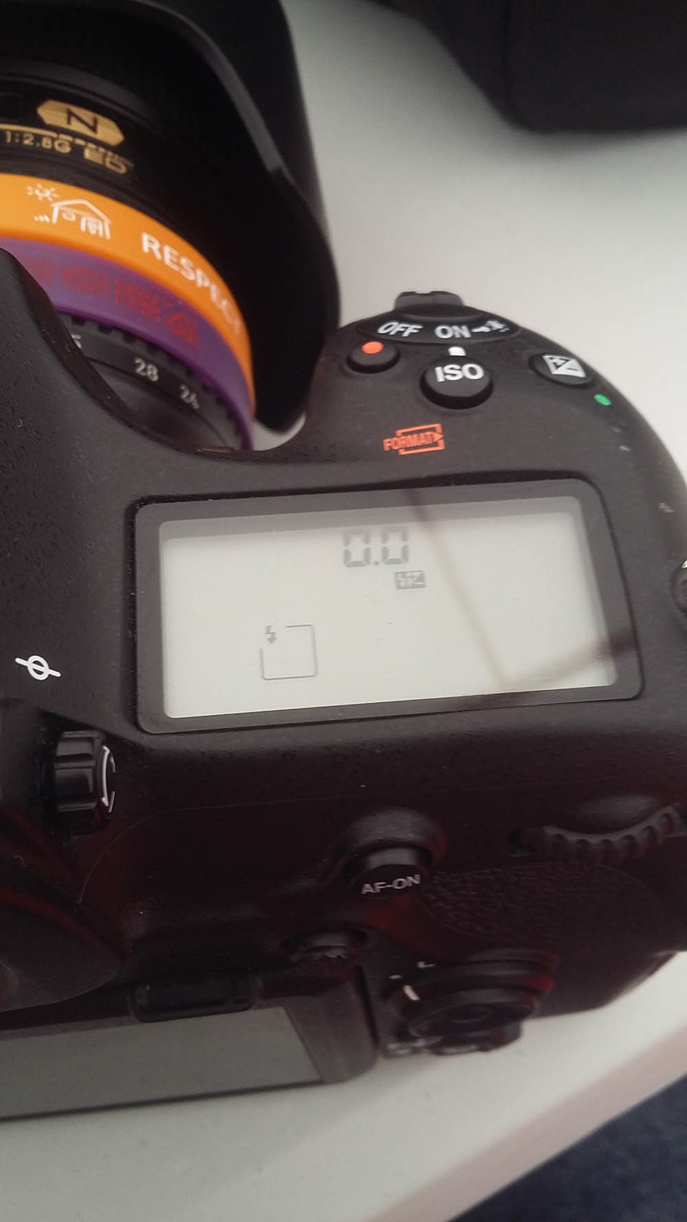

Добрый день уважаемые форумчане.
Со вчерашнего дня не могу привести в чувство свою камеру.
На лсд экране высвечивается меню корректировки экспокоррекции, ничего кроме этого не работает.
Не работает ни меню, да и вообще экран не реагирует ни на какую другую настройку. Снимать можно, но кадр не выводится на экран.
Подскажите пожалуйста, как выйти из этого режима. Фото прилагаю.

Кнопку может залили чем-то?
Попробуйте вытащить аккумулятор и на какое-то время оставить так.

вроде не заливал
аккумулятор на время вытаскивал, не помогло((

Но судя по всему, она находится постоянно в "нажатом" состоянии.. Без разбора камеры не знаю что можно сделать, если только попытаться как-то активно понажимать и размять ее, чтобы там контакты отлипли.

Еще добавлю, что работает режим Live View, но опять таки никакие настройки, кроме коррекции экспопозиции не доступны.
Re: Nikon d850 проблема с блокировкой экспокоррекции
Стандартный прием при разных зависаниях и глюках - сброс к заводским настройкам (при нажимании нескольких кнопок одновременно). Эти кнопки маркируются зелеными точками.
На Д850 они находятся на кнопке экспокоррекции и кнопке качества снимка. Но лучше заглянуть в мануал.

двухкнопочный сброс настроек не работает(

Тогда, если ничего не поможет - в СЦ. Возможно, полетело что-то из электроники.
Пробовали снимать/менять объектив?

пробовал, не помогает(
Флешка еще может влиять на зависание, хотя редко. На всякий случай поменяйте флешку.
