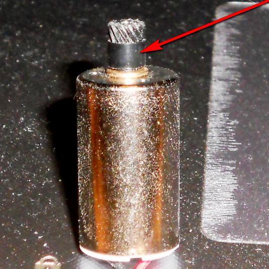

Не далее,как с неделю то же схлопотал клин привода. Но я пошёл маленько другим путём,а именно посадил доп. втулку из пластика.
Всё работает.

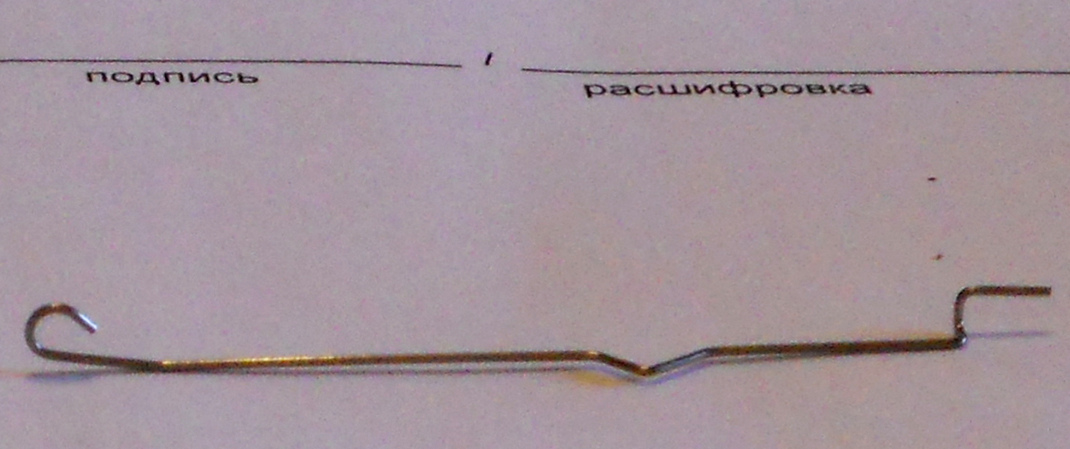

Но вот не могу понять от куда вывалилась сия пружинка. В мануале по разборке её нет. Без неё работает,но нет покоя.
Шестерня.
ПДужинка.Для наглядности текст сверху.
