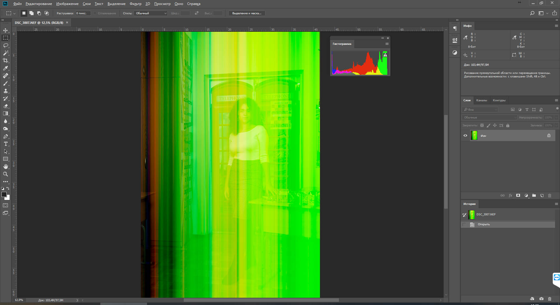

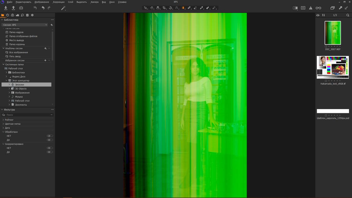

Приветствую!
Кто-то сталкивался с такой проблемой: появляется цветной мусор поверх фото в RAW (NEF) у меня Nikon D810 прошивка 1.12 на первой 1.13 на второй камере.
Бывает это редко, но бывает, сейчас увидел 2 фото из 600 штук.
Причем открыть нужно сохраненный файл на ПК, в браузере все отлично, а в Lightroom или Photoshop выглядит так, как в прикрепленном файле.
https://drive.google.com/file/d/1hikiFL ... sp=sharing

Re: Проблема Nikon D810
Очень похоже на сбой на флешке. Попробуйте вставить другую флешку.
ЗЫ На моей Д810 такого ни разу не случалось.
Бывает при длинной серии сбои при записи на флешку
