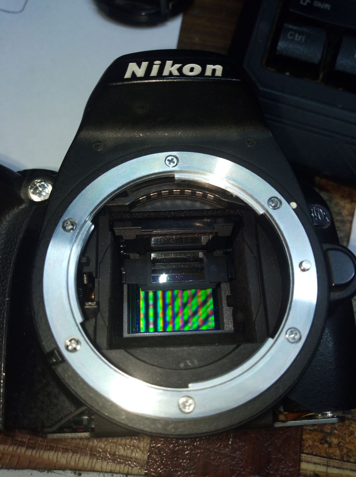

Проблема в следующем что перестало подниматься дополнительное зеркало на никон D40x
Меняли системную плату (вот из за чего меняли не помню уже) плату поменяли камера ожила вроде все нормально но при тестовых снимках заметил что половина фотографии черная при переводе фотика в ручной режим и без объектива заметил что не поднимается дополнительное зеркало расположенное за основным и тем самым закрывая половину матрицы. (попробовал его приподнять оно во что то упирается и не идет дальше.)
Может не так что описал.
Подскажите что делать в сервис или можно самому решить проблему (руки из правильного места вроде растут)
знаю конечно что фотик динозавр уже но расставаться с ним не охота.

Если у меня дома есть что-то по разборке 40х - то выложу где-нибудь.
А в целом - предполагаю что надо механику смотреть.

На механику я подумал сразу. Так если основное зеркало поднять и попытаться закрыть вспомогательное то чувствуется что во что то упирается.
Но лезть в потрошки хотя бы без инструкции не охота.
а видео или еще чего на него ну че то совсем мало
